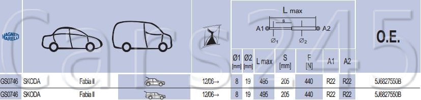

אתה גם יכול ללכת על MAGNETI MARELLI האיטלקים, זוג ב-150 שקל כולל משלוח:
http://www.ebay.com/itm/SKODA-Fabia-II-2-2006-Tailgate-Trunk-DAMPER-SHOCK-STRUT-PROP-x2-Pair-/151026739894?pt=Motors_Car_Truck_Parts_Accessories&hash=item2329e52ab6&vxp=mtr
רק תוודא לפי התמונה המצורפת שבאמת המידות ויחידת הNM מתאימות:

קניתי לפני חצי שנה +- בוכנות לפביה 03.
אצלי הם 600NM שזה נחשב מאד חזק (יכולת דחיפה של 120KG) עלו לי 400 לזוג ברדקו.
תבדוק אופציה של הזמנה מאיבי וכד
