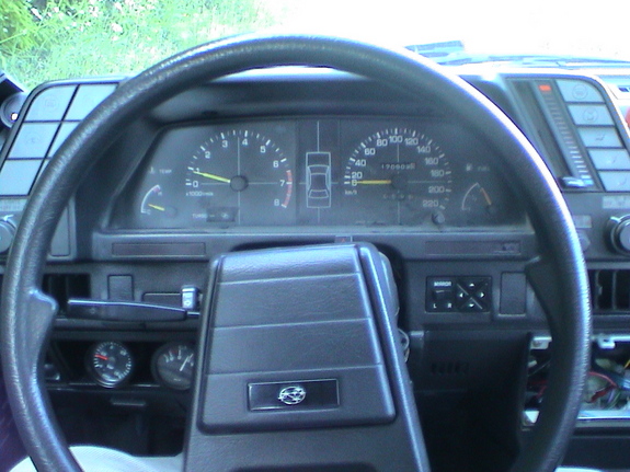

אם אפשר להצטרף, ניתן להוסיף שעון טורים לסובארו לאונה?
אפשר לדעת טוב מאוד מתי להעביר הילוך, אבל אני סתם סקרן ואם זה פשוט ולא מזיק אז למה לא?

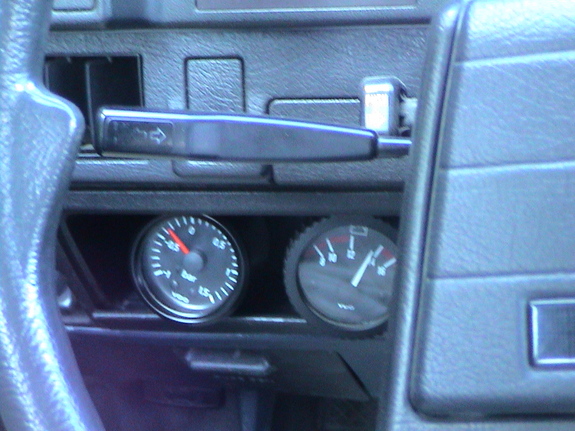

בלוח שעונים עצמו אצלי, למד הסל"ד אין מקום.
אז חשבתי על מד חיצוני מדומה לטורבו :-D , לא נראה לי שזה לא אפשרי.....
חשבתי על משהו כזה, הנה מד טורבו בלאונה...
