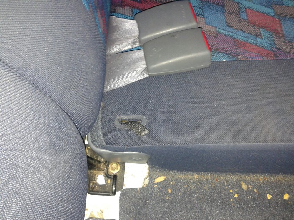

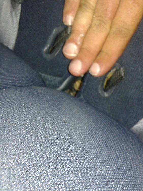

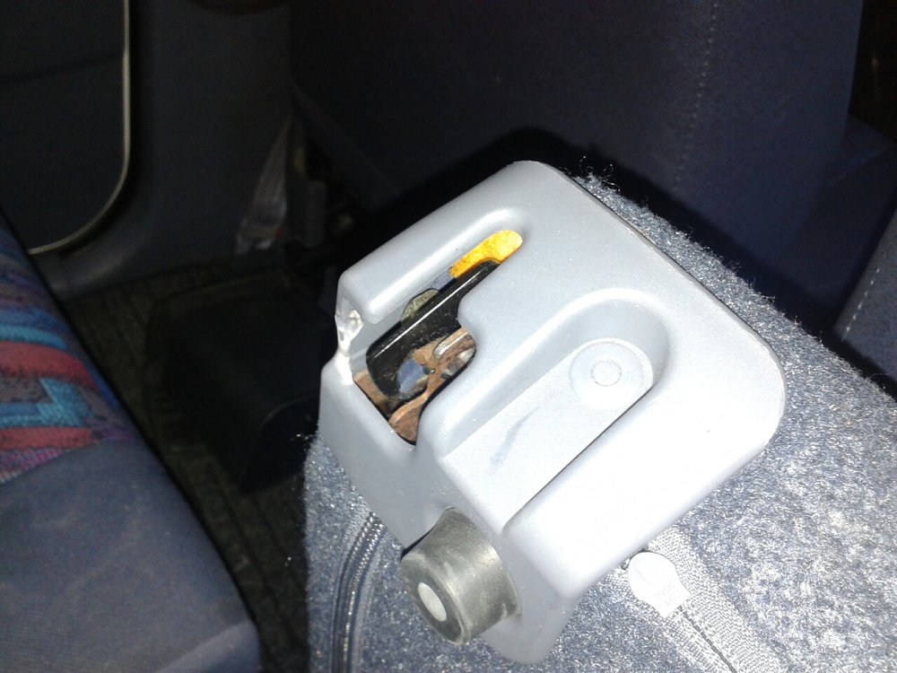

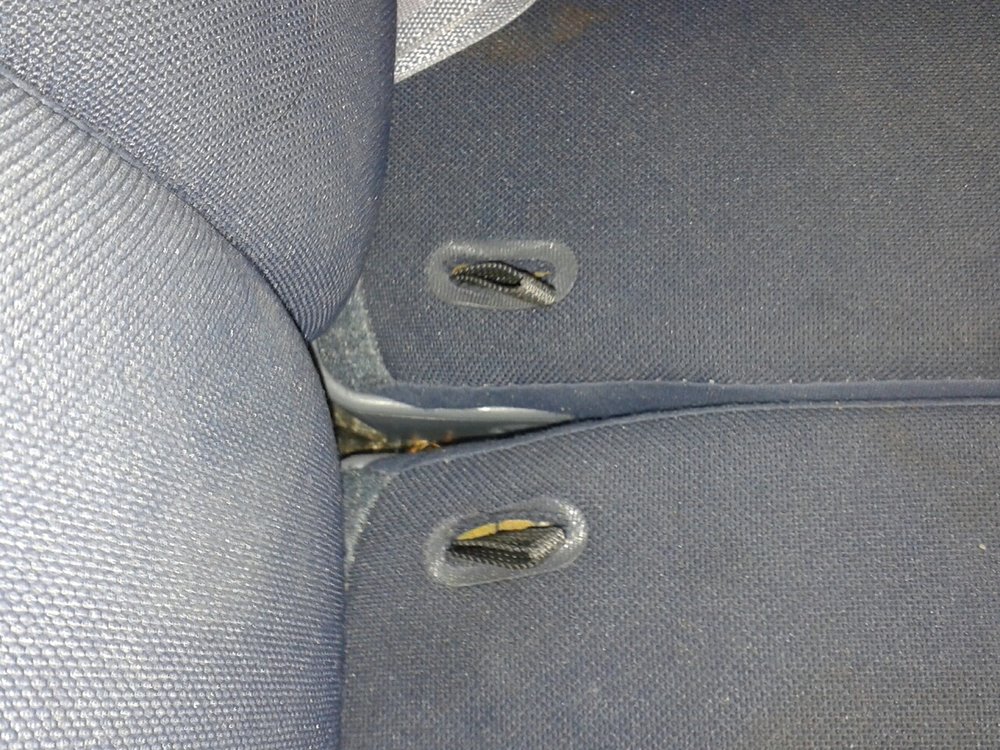

קבל כמה תמונות.
הרצועות נמצאות במרחק שלוש אצבעות אחת מהשניה (האצבעות שלי עבות, קח בחשבון :D), לא במרכז המושב בדיוק, אלא בחיבור בין שני החלקים. תמשש את החריץ בין החלקים עם היד. (דרך אגב- איך הכיסוי שהוא חלק אחד, מסתדר עם זה שהמושב מורכב מ-2, זה תצטרך לראות...)
שים לב שכדי שהמשעונות ישכבו, צריך להוציא גם את הכריות של הראש.
יש להם תפס קפיצי, על המשענת של המושב,בצד ימין (כשאתה עם הפנים אליהם)
בהצלחה.
מצטער על הג'יפה מהבמבות של הילדים.:oops:
