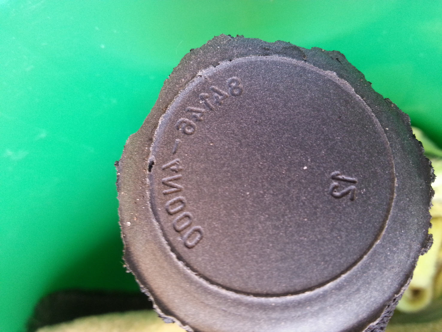

אמש, כשניקיתי את הג'נטים של הגלגלים במהלך שטיפה שגרתית של הרכב הבחנתי לפתע שבאחד מבתי הגלגלים האחוריים ישנו חלק עגול מהציפוי שיש בבית הגלגלים שעומד להתפרק משם. נגיעה קלה בזה גרמה לכך ליפול וזה חשף מעין כיסוי פלסטיק עגול שהיה מאחורי זה.
אין לי מושג במה מדובר ואין לי מושג מה ההשלכות של זה. האם מדובר בציפוי וכעת משהו ברכב חשוף וזה בעייתי? האם עלי לגשת למוסך?

- תמונה של החלק המכוסה, כפי שהוא אמור להיות (צילמתי מהגלגל השני האחורי, היכן שזה עדיין שלם).
- תמונה של החלק לאחר שנפל ממנו הכיסוי.
- תמונה של הכיסוי ההגנה שנפל.

זה פקק ניקוז. מה שירד זה שכבה של חומר הגנה שמצפים בו תחתית של הרכב. לדעתי לא יגרם נזק אם תיסע בלי החתיכה המסכנה הזו.
הפקק עצמו עדיין נמצא שם, השכבה של החומר השחור שהיתה עליו ירדה.

לצערי, עד עכשיו לא הצלחתי להבין מכם באיזה חלק מדובר (פקק ניקוז /
קליפס שמחזיק את הפלסטיק של בית הגלגל
) והאם לדעתכם המוסך מטפל בדברים כאלו במסגרת האחריות?
אני אנסה להסביר בפשטות, מאחורי הפגוש ישנה ביטנה מפלסטיק שמחוזקת ע"י קליפסים כנראה כנגד בית הגלגל.
בית הגלגל מצופה בחומר (איטום כנראה) כלשהו בהתזה, אחרי שהוא התקלף לך קיבלת הטבעה של הכיתוב על הקליפס,
כנראה מספר קטלוגי של החלק.
עד שלא תלך למוסך לא תדע.
רואים בבירור שמה שיצא זה חתיכה מהאיטום שהיתה על הפקק. בגלל זה הכיתוב הפוך.
