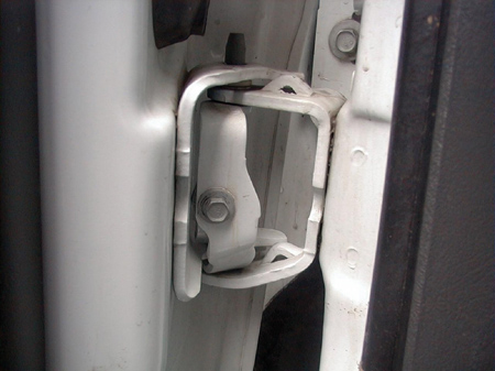

בגדול, הם בודקים עובי צבע, ואיטום בברגים. עובי צבע אולי עבר, כי התיקון בוצע במוסך מורשה, ואולי עם חלקים שלא היה צריך לצבוע. אבל את הברגים היו צריכים לפתוח, האם הברגים של הדלת האחורית הם בצבע הרכב או אפורים? האם הצבע סביבם מפוצץ ולא בשכבה אחת עם שאר הציר? קשה לי להאמין שהוציאו את הפינים בציר בהחלפה (וגם שם יש איטום צבע).

הוא שוב ניגש לרכב, בדק את הדלת הספציפית עם המכשיר והסביר לי, שהדלת הוחלפה לדלת מקורית מרכב זהה. מאחר וצבע הדלת היה מקורי מהמפעל, הוא לא עלה על ההחלפה. הבודק הודה שלא בדק את הברגים של הדלת - ועל הברגים היו סימני פירוק.
