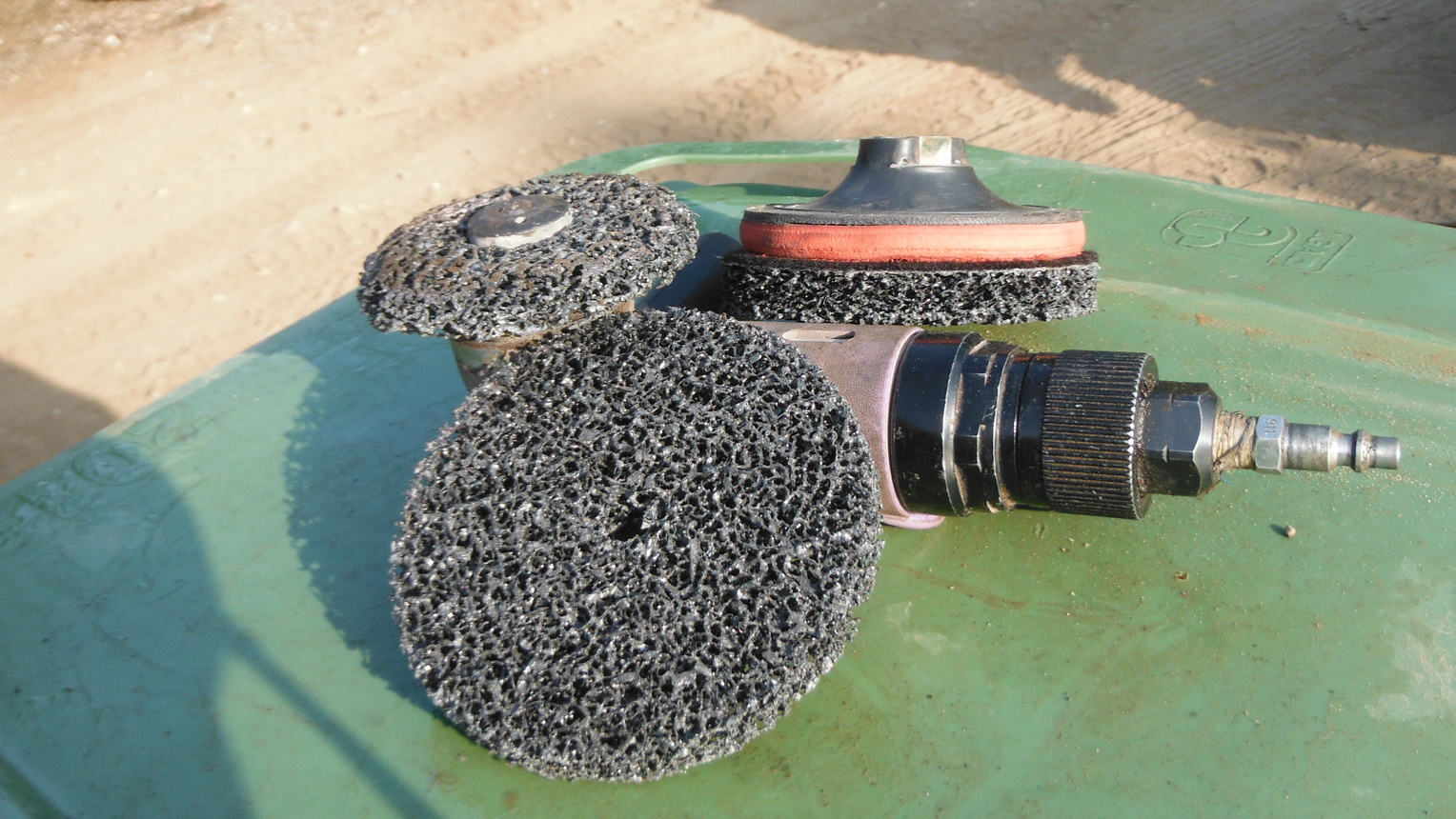

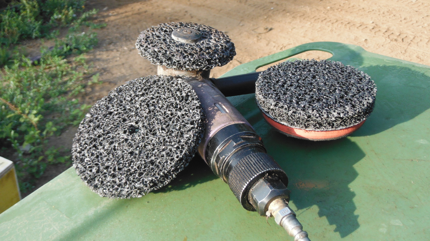

מעלה תמונות של הדיסקיות שהזכרתי - נקראות פלפ סקוט'ץ שחור , ואכן הם מורידות את הצבע והחומר במהירות ויעילות מדהימה .
הן אינן גורמות לחימום המתכת ולשחיקת הפח .
כמו כן רכשתי דיסק "4 מופעל אויר , עבודה הרבה יותר עדינה וניתן לווסת את המהירות .
אילן
