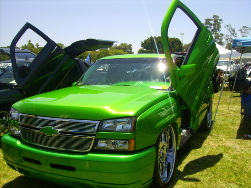

מדובר צבעי פנינה (pearlecent) פשוט בגיוונים עדינים יחסית, לדוגמא אדום וכתום מנדרינה, כתום וצהוב כהה, חום וסגול (מרצדס), כחול וכסף ועוד. בגדול ישנן שתי שכבות שונות של צבע, כל אחת עם סידור טיפה שונה של האלמנטים הבוהקים ביחס לשמש (מדובר על חלקיקים בצורות מסויימות שהברק בצבע נובע מההחזר של קרני השמש). נהוג בדרך כלל להשתמש בגוונים קרים (כחולים, ירוקים) עם גוון קר אחר, וחמים (אדום, כתום) עם גוון חם אחר. יוצאי דופן הם סגולים וירוקים כי הם מורכבים משני גוונים בסיסיים (סגול=כחול+אדום, ירוק=צהוב+כחול) ככה שהם תאימים לגוון רכב יותר.
כתום-אדום, איפה שחשוך יותר, הצבע אדום "יותר", וככל שעוצמת השבירה של קרני השמש חזקה יותר מהמשטחים, מתגלה הכתום.
ירוק צהוב (שימו לב לשבירות של השמש, שם קורה הקסם.)
