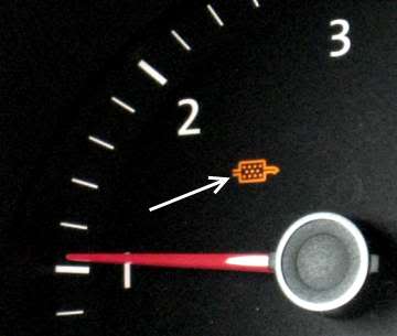

יש גם יש נורית המתריעה על בעיה בממיר קטליטי או dpf בתלות בדגם, בנפרד מנורית "בדוק מנוע".
[ATTACH=CONFIG]378763[/ATTACH]
איך אני אוהב אנשים כמוך שישר קופצים לשרשור ומגיבים...
א. יש נורה כזאת, אפילו פותח השרשור כתב שנדלקה לו (ולא נורית בדוק מנוע אדומה), אני יודע שיש גם בשירוקו עם אותו מנוע כמו זה.
ב. אם היית קורא קצת היית מבין למה הגרשיים רק על הטורבו ולא על תקלה בטורבו רמז:
ג. אם היית קורא עד הסוף היית רואה שרשמתי שהמחיר שרון יתן כנראה יהיה יותר טוב מהמחיר המלא של צ'מפיון.
יש מצב גם שיש כמה תקלות במכה והחברה שם לא עלו על זה, לכן היית הולך לקבל חוות דעת שניה במיוחד שמדובר בתקלות שיכולות להרוס מנוע, מה גם שחוות דעת שניה לא עולה כסף.
בהצלחה.
ילד, זו תגובתי האחרונה אליך, היות ואין לי רצון "לזבל" את השרשור.
הנורה שצילמת, זה של מסנן חלקיקים במנוע דיזל
ונורת "בדוק מנוע" בגולף, היא כתומה ולא אדומה כפי שאתה טוען.
אני לא מבין למה אתה מתעקש לגרום נזק לפות"ש עם העצות הטיפשיות שלך
קודם כל אבחנת לו ש "הלך מנוע בעקבות מיספיירים " ואחר כך, אתה שולח אותו לתקן במוסך כללי.
שייתן לו, "רבע ממהצעה של צ'מפיון" כן רבע מ 350 ש"ח נו...
ולא ההצעה המלאה של צ'מפיון, לא מעניינת אף אחד כי זה לא מה שביקשו ממנו.

צעיר, תפסיק להפציץ אותנו בדיאגנוסטיקה 'מקצועית' על מסך קריאה בפורומים בחו"ל.
כפי שכבר כתבתי בהודעות הקודמות אין מנורה נפרדת לממיר קטליטי במנועי בנזין. קיימת מנורה במנועי דיזל המצויידים במסנן חלקיקים DPF.
