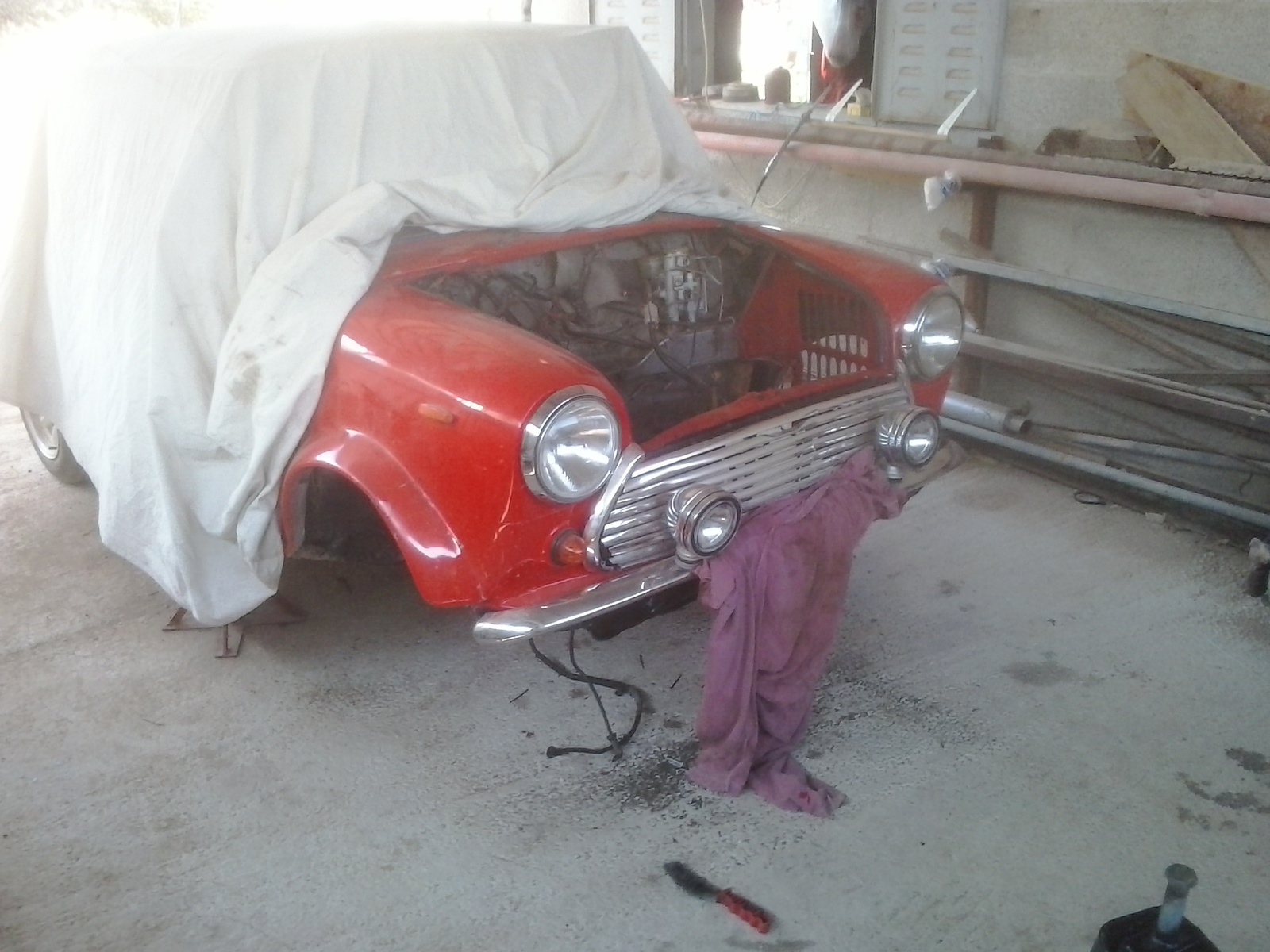

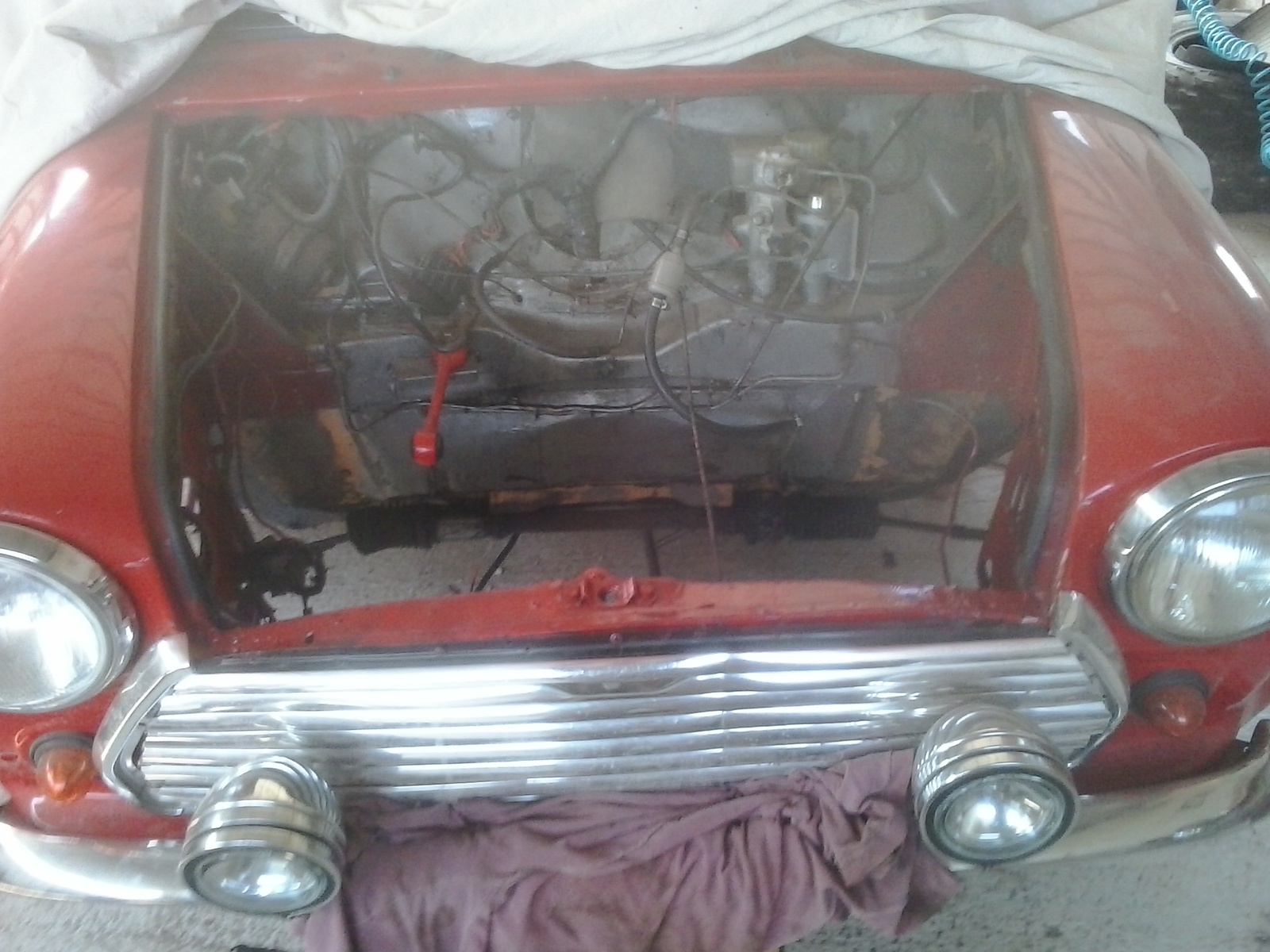

  • 3 שבועות מאוחר יותר ...
עידכון.

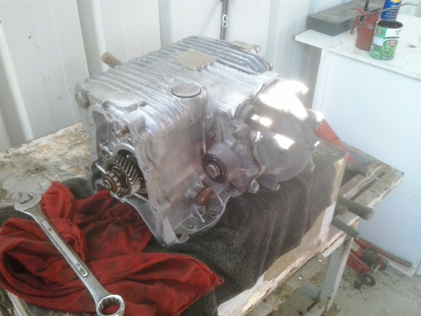

המנוע פורק ונשלח לחריטה .
חלקים ,בוכנות, רינגים, מיסבים, ראשי, טלטל, גל זיזים,אטמים, ועוד.

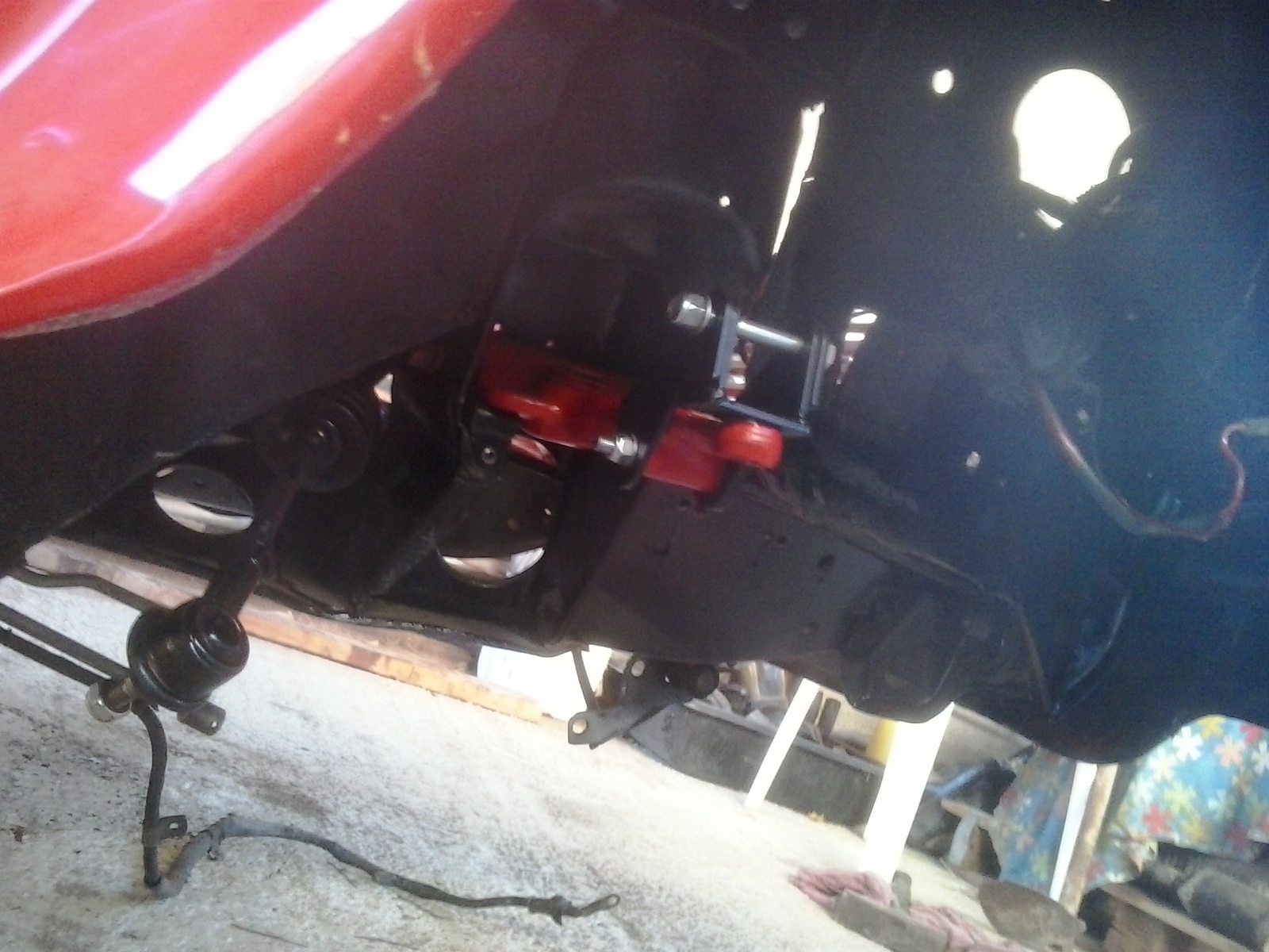

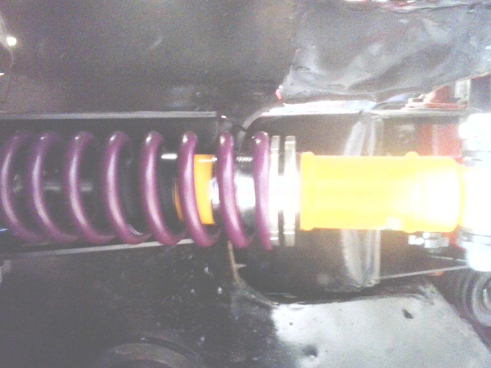

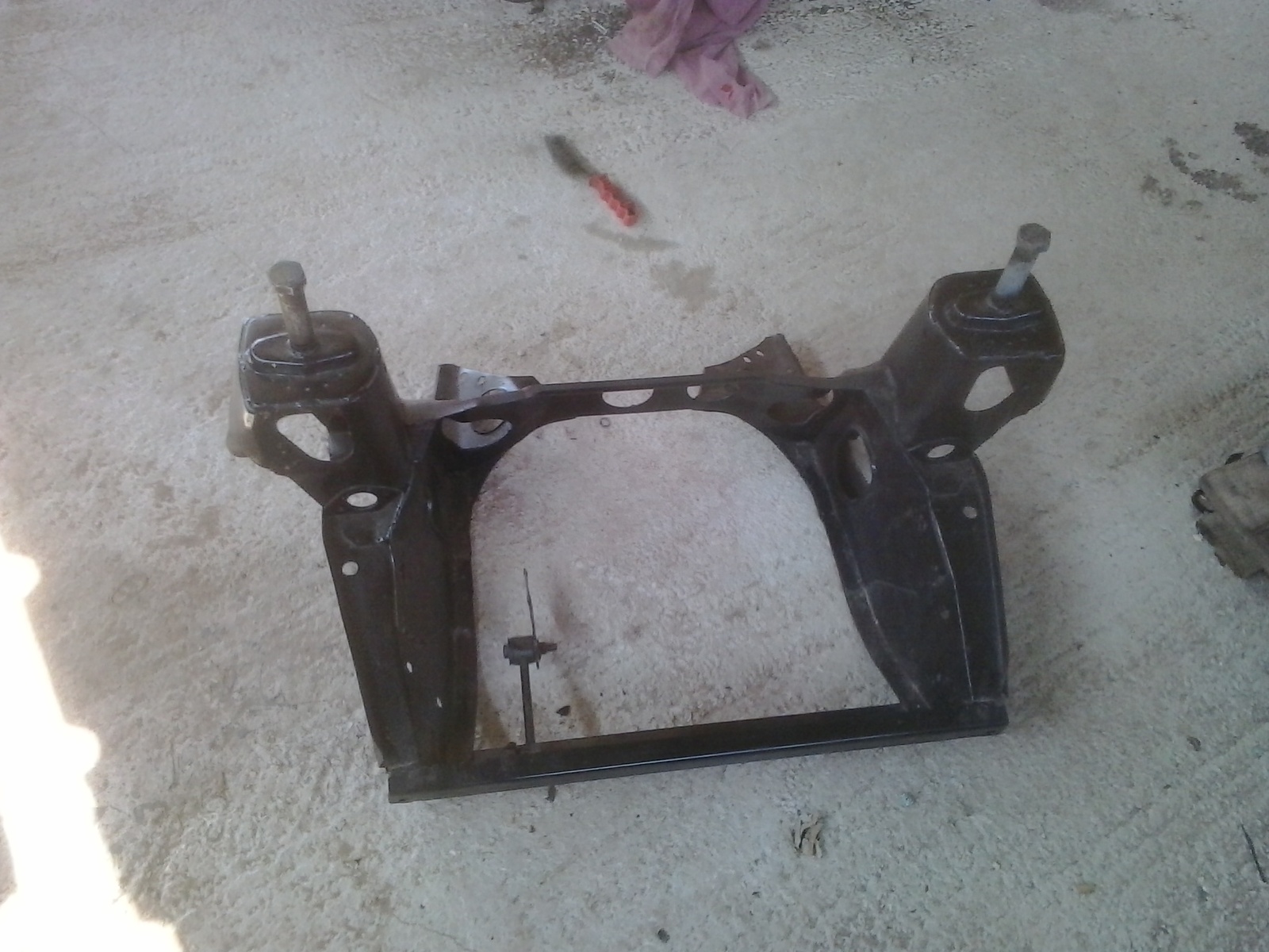

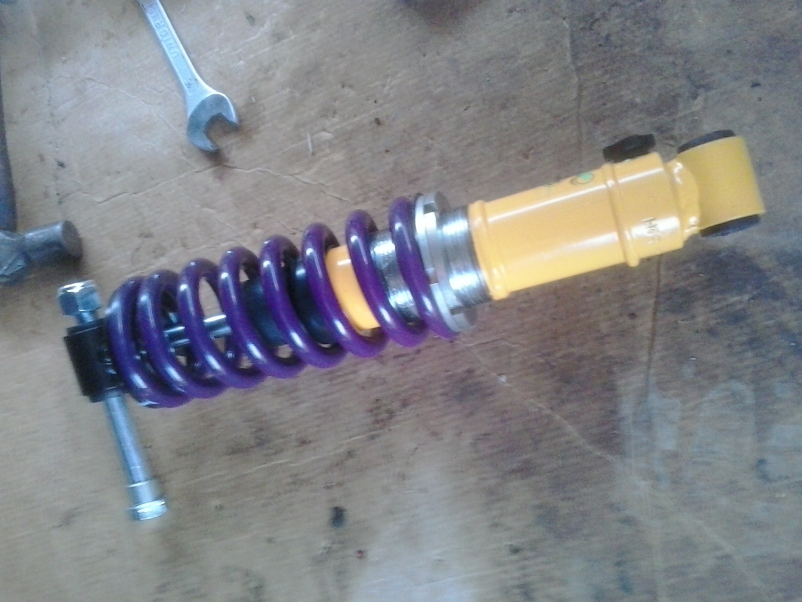

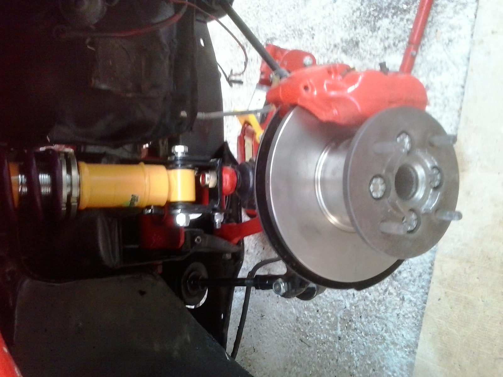

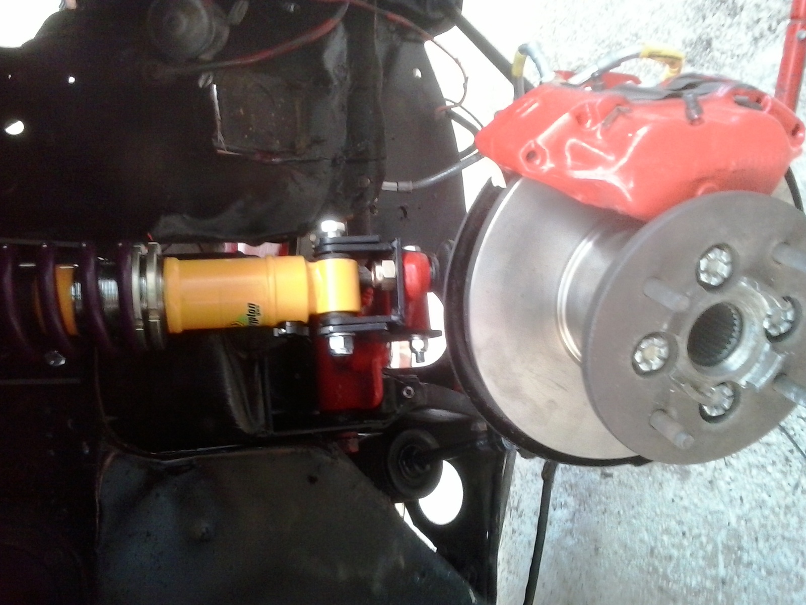

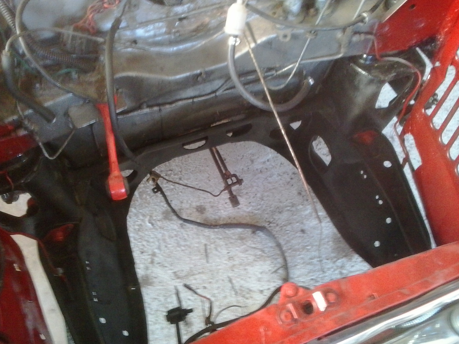

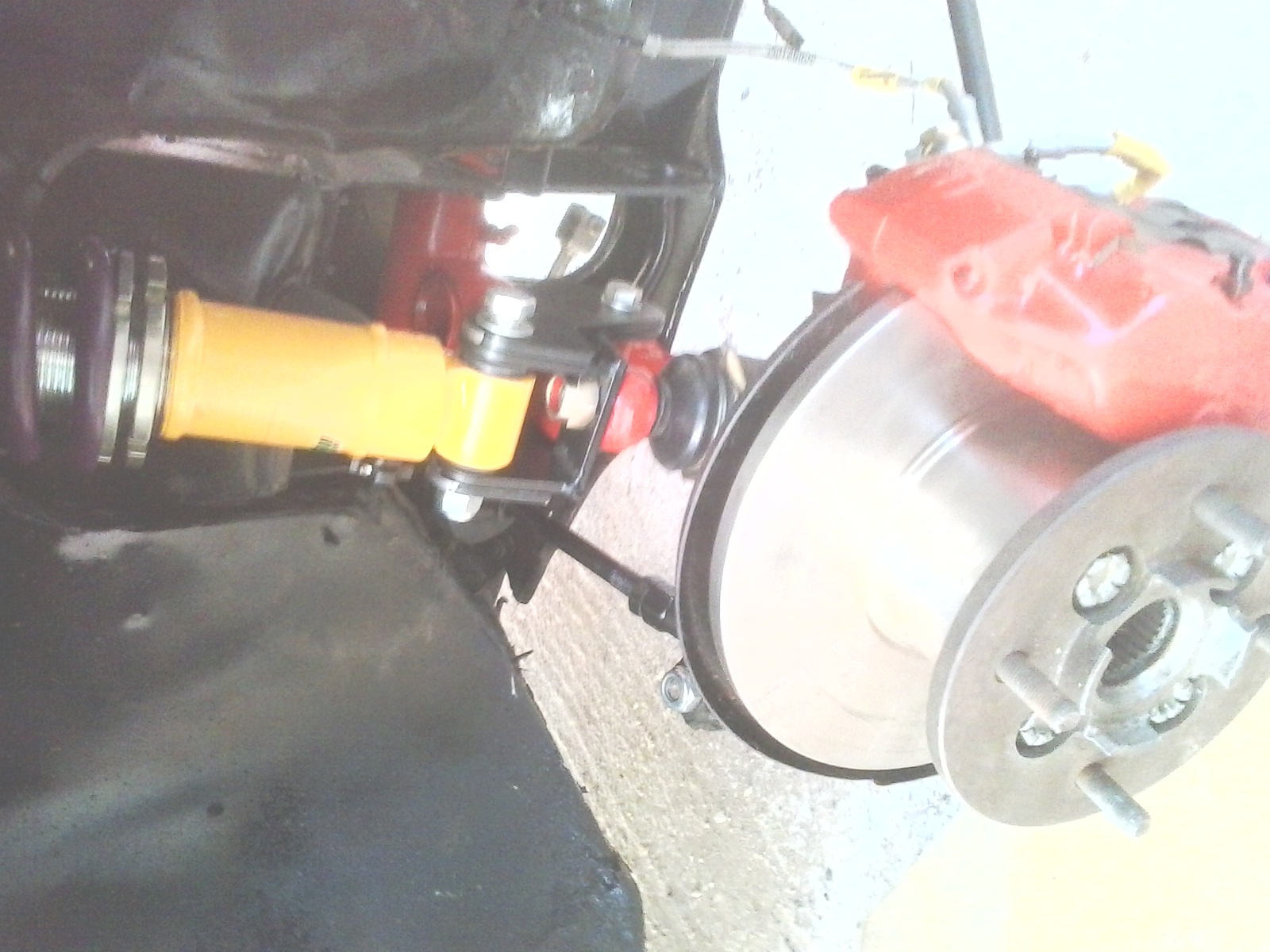

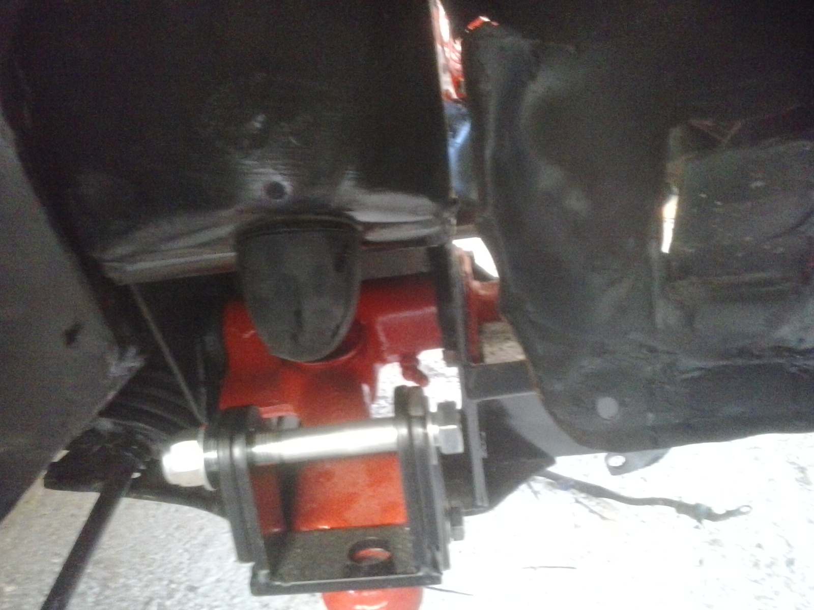

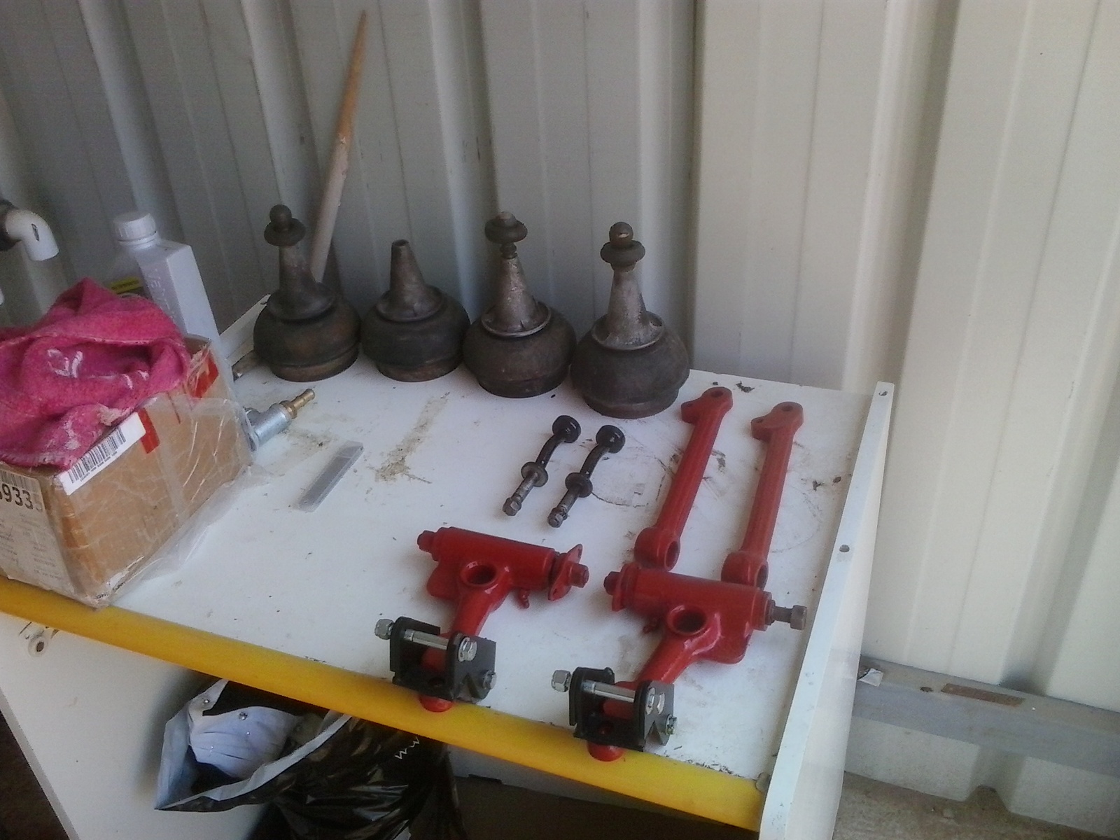

בזמן הזה פירקתי את התת שלדה הקידמי לטובת ניקיון צביעה והחלפת כל הגומיות החלפת תותבים לזרועות תחתונות.
ן....הרכבת קוילאובר ובלמי דיסק של מטרו .
קצת תמונות20140509_100858.jpg20140509_100916.jpg20140509_100925.jpg20140509_100946.jpg20140509_101151.jpg20140512_174631.jpg20140512_174816.jpg20140512_174704.jpg
