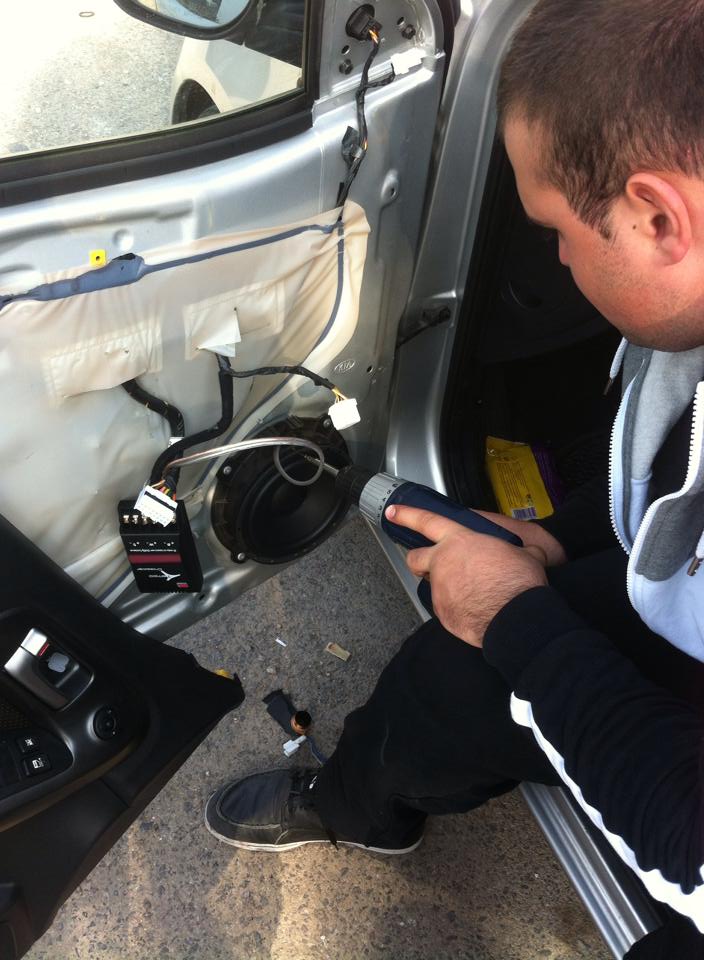

בקיה מקובל לקרוע את הרמקולים המקוריים לטובת התקנת חדשים...קצת מוזר אבל ככה זה (גם ביונדאי).
למשל אצלי התקנתי מורל טמפו 6 לבד ונאלצתי להשמיד את המקוריים לטובת החדשים.
1616541_709146725772852_704109049_n.jpg1608440_709146719106186_550055091_n.jpg1598340_709146575772867_1313890003_n.jpg

תשים לב גם לעובדה שהרמקולים המקוריים מחוברים לגוף הרכב על תושבות פלסטיק שמהודקות בניטים במקרה הזה - רוב בתי ההתקנות בארץ עובדים בתצורה של כסא חם - הראשון שיוצא, הבא בתור נכנס
אין זמן, לחץ - המתקין רוצה לסיים את הרכב ולעבור לרכב הבא - לא קודחים בניטים, לא מכניסים threaded inserts שזה ניט עם הברזה לבורג במקום החורים המקוריים פשוט תופסים את הרמקול החדש על תושבת הפלסטיק של המקוריים, לפעמים מצמידים לזה תושבת עץ אם יש אפשרות ולפעמים לא ושלום שלום - עוד לקוח מרוצה נסע לדרכו.
מעטים הם אלו שמבקשים לשמור על הרמקולים המקוריים ולרוב הרמקולים האלו - לפחות עד תחילות שנות ה2000 מתפוררים גם ככה לאחר כמה שנים או לאחר שימוש מופרז (באס בוסט מוגזם בווליום שבכלל הם לא אמורים לנגן בו ובתחום תדר שהם לא אמורים לנגן בו)
אל תטעו לחשוב שרק בארץ זה מקובל, אולי בארה"ב הרבה פחות שם ענף ההתקנות מוסדר וממוסד אבל רוב העבודות שאתם רואים בפורומי אודיו אמריקאים, בריטיים, רוסיים וכך הלאה הם של בתי התקנות שיש להם מספיק עבודה והם בדרך כלל יראו את העבודות האקסלוסיביות שלהם.

אני מסכים עם אדי בנוגע ל"קומבינת" הרמקול הישן.
גם לי יצא להתקל בעבר במתקין שבמקום לפרק רמקול ישן לגמריי, ולחבר חדש.
קצת חתך, קצת שבר, הנה יושב טוב "שים 2 ברגים ארוכים והכל בסדר".
אם זה נכון - לא זה לא נכון.
אם זה עובד? עובד.
הלקוח לא מבין, רוצה כמה שיותר זול, המתקין עובד בצורה זולה, וככה זה נראה (רק שזה מכוסה בתוך הדלת) וככה זה נשמע בחוץ.
