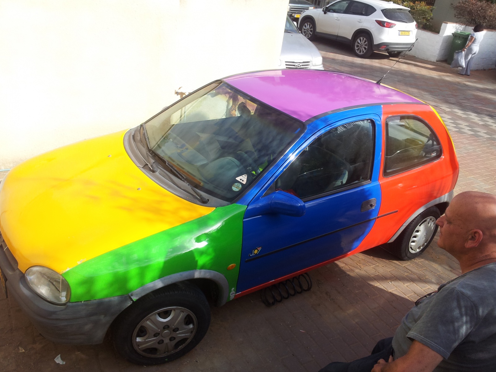

דוגמא לרכב של חבר שצבענו בכמה שעות זריזות
