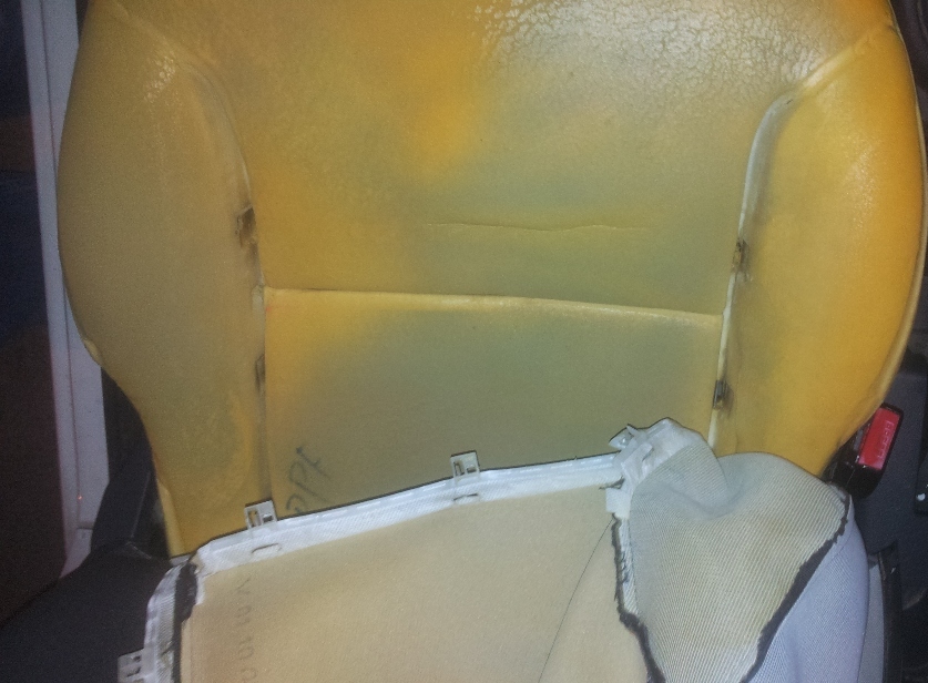

אחת הבעיות של המכוניות האלו היא ספוג של כרית מושב, שעם הזמן שוקע ומתפורר.
זה בא לידי ביטוי בכך שבפניות מתחילים להרגיש את הברזלים של המושב בישבן, והישיבה עצמה הופכת נמוכה יותר (אין כיוון גובה כסא).
הפתרון: החלפת כרית מושב בחדשה.
מחיר הכרית 500 ש"ח. חלק מקורי של היצרן. מק"ט 890659
זמן עבודה כ 30-40 דקות.
כלים נדרשים - פלייר קטן.
תוצאה - מרגישים שהאוטו הפך להיות שוב חדש. יושבים גבוה יותר (צריך לכוון את המראות מחדש) וכמובן ללא ברזלים בישבן ועם תמיכה צדדית משופרת.
שלבים:

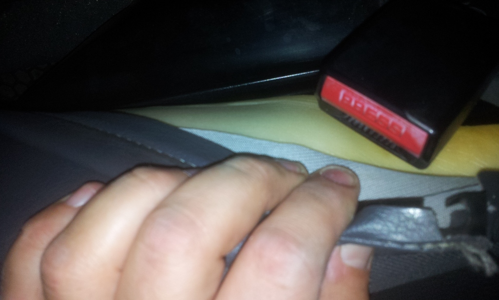

1. מושכים למטה את הריפוד בצד ימין ושמאל של המושב, ומשחררים פס פלסטיק.

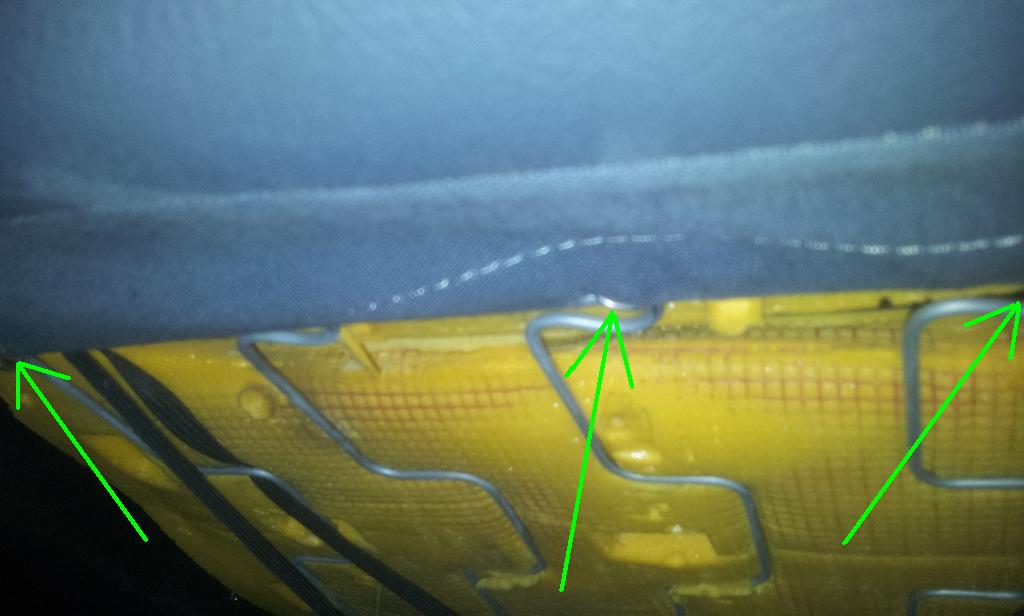

2. בחלק הקידמי-תחתון של המושב הריפוד תפוס על ידי 3 קליפסים שהם חתיכות חוט מתכת (מסומנים בחצים ירוקים).
בעזרת פלייר מרחיבים אותם ומשחררים את הריפוד.
3. יש גם 2 קליפסים כאלו בחלק האחורי של המושב, בצד ימין ושמאל. מאוד קשה להחזיר אותם למקום בהרכבה, אבל אין שום בעיה לוותר עליהם ולא להחזירם. הריפוד גם בלעדיהם יושב כמו שצריך.

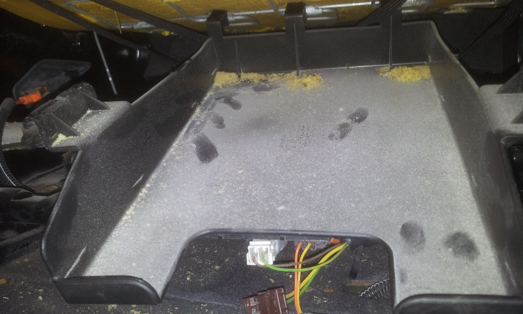

מתחת למושב יש תא חפצים קטן (רואים בו פירורי ספוג בתמונה). על מנת להקל גישה לקליפסים, משחררים את התפיסה שלו ברשת של המושב ומנמיכים אותו.

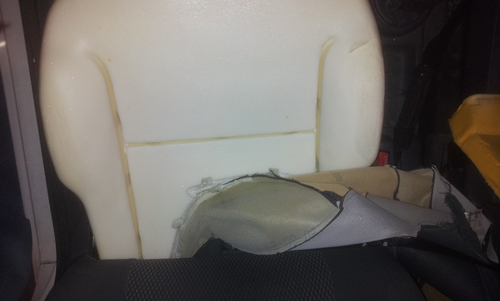

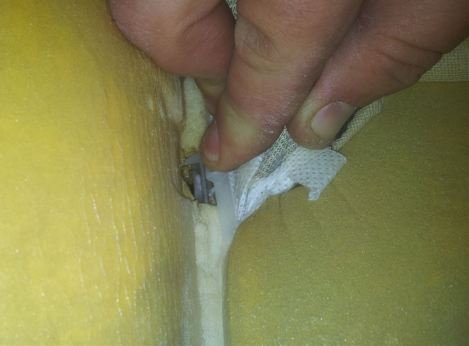

4. בחלק המרכזי של המושב מלמעלה הריפוד מהודק על ידי 9 קליפסי פלסטיק בצורת וו עם אבטחה. בעדינות משחררים אותם על ידי דחיפה למטה והזזה הצידה עם פלייר.

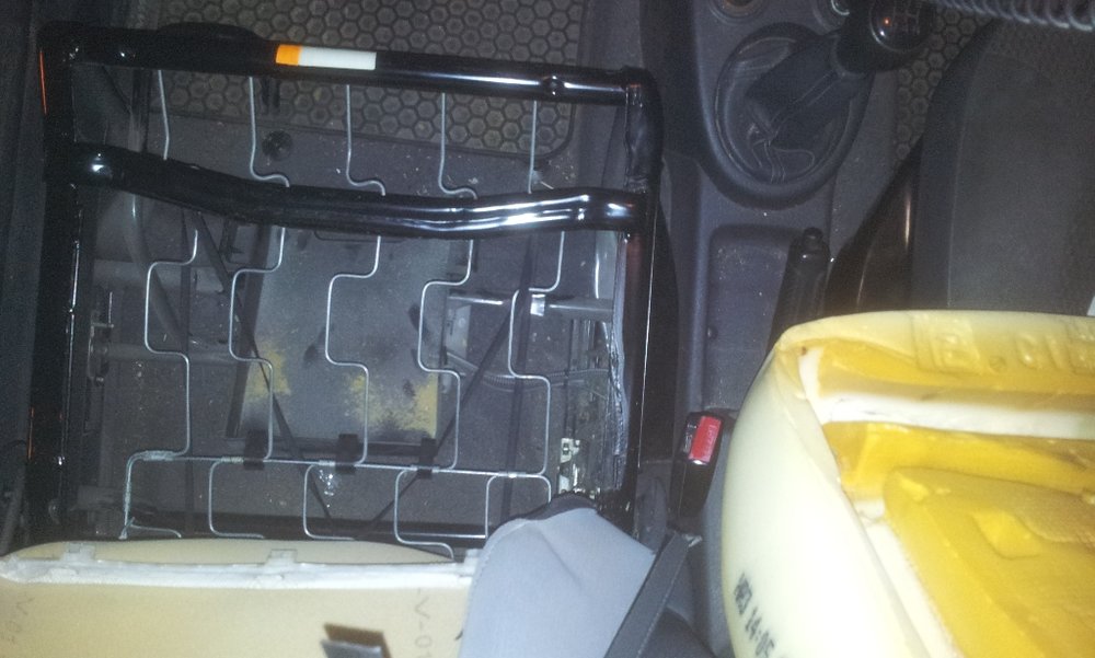

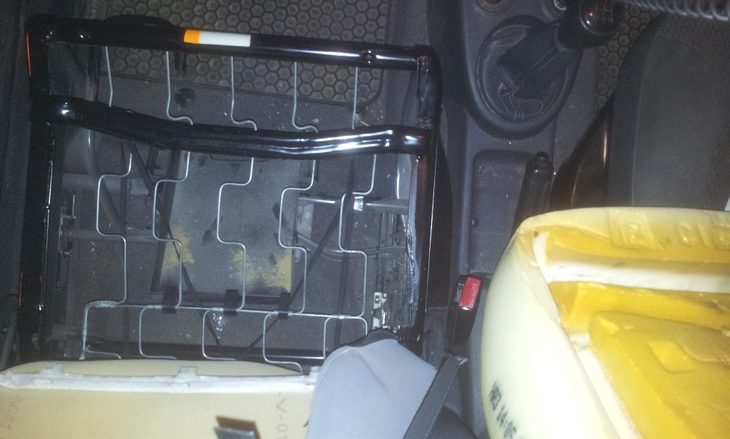

5. לא צריך לנתק את הריפוד לגמרי, הוא נשאר מחובר בחלק האחורי וזה לא מפריע.

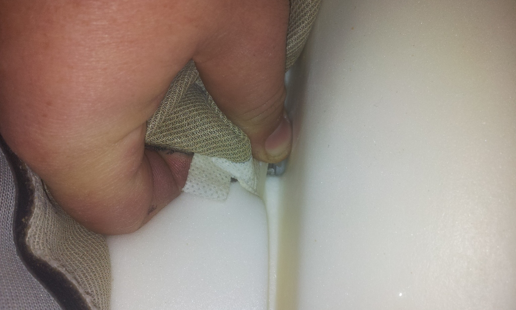

6. מוציאים את כרית הספוג הישנה ומניחים חדשה.
מותחים את הריפוד ומחזירים 9 קליפסים למקום, על ידי דחיפה כלפי מטה, מוודאים נעילה.
7. מתיישבים על המושב ומכניסים את פסי הפלסטיק בצדדים. צריך לשבת על המושב, כדי שהוא ישקע קצת. אחרת הריפוד מתוח מידי וקשה להכניס את פסי הפלסטיק למקום.
8. החלק הכי קשה אולי. מותחים את הריפוד קדימה/למטה ומעגנים אותו בחזרה לרשת של המושב על ידי אותן 3 חתיכות חוט מתכת.
9. שואבים עם שואב את פירורי הספוג שמפוזרים על הרצפה.
