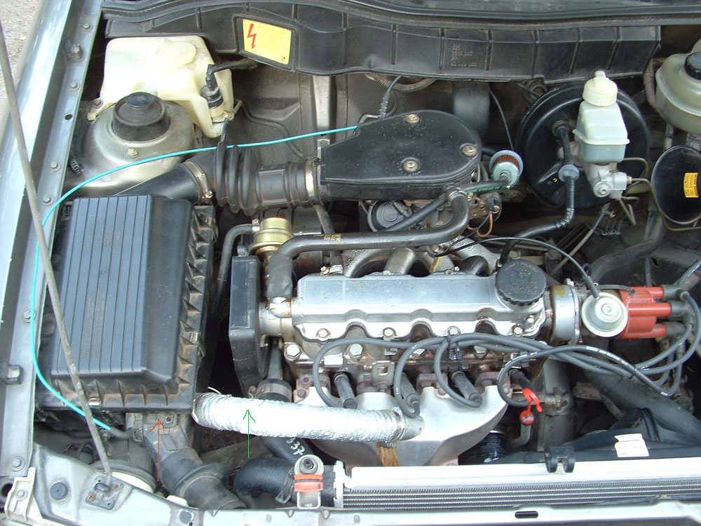

צירפתי תמונה של המנוע ברכב שלי. פילטר האוויר מקבל אוויר משתי צינורות: צינור אחד מוביל אוויר קר מהגריל וצינור שני כניראה מוביל אוויר שחומם ע"י המנוע.
החץ הירוק מצביע על הצינור השני שמוביל את האוויר החם. הצינור הזה מתחבר לפילטר האוויר במקום שמסומן בחץ אדום. שם ראיתי איזה מנגנון עם קפיץ שנפתח ונסגר. כניראה שהמנגנון הזה מופעל מהקרבורטור ע"י צינור אוויר קטן בצבע טורקיז שאפשר לראות אותו בצד שמאל.
בשביל מה עשו את הצינור השני? למה המנוע צריך גם אוויר חם?

דימה שלום רב!
שאלה מצוינת שאלת!
תפקיד צינור האזבסט, המחובר לסעפת פליטה, בקצה אחד , ובקצהו השני, הוא מתחבר לצינור מסנן האוויר, ותפקידו לספק אוויר חם , מהססעפת פליטה לעבר הקרבורטור, על מנת לחמם את התערובת דלק בחודשי החורף!
כידוע לך רכבך מיוצר בגרמניה, שם בחורף מושלג. והטמפרטורה צונחת, לרוב,
ל-20 -מעלות מתחת לאפס, וכידוע , בעירה בטמפרטורה כזאת, היא בעייתית , וזקוקה
להעשרה. תפקיד הגזים החמים , לצמצם את משך פעולת העשרת, ושריפה אופטימלית,
של הדלק, וזאת בנוסף למים החמים שמחממים בינתים את הצוק האוטמטי,
וגורמים לניטרולו המהיר!

ראיתי בכמה רכבים שניתקו את הצינור או לא החליפו , מה ההשפעות ברכב מוזרק? לפי מה שכתבת אפשר להבין שבארץ זה לא קריטי ??
מסכים איתך בארץ זה לא קריטי!

לצביקה אין שום פיצול!
הוא צודק בהחלט.
פשוט אתה התבלבלת, ובצדק.
אני אסביר לך:
נשם - יוצא מראש המנוע אל סעפת היניקה ע"מ לשרוף שאריות שמן.
צינור לחימום הדלק - צינור שיוצא מסעפת הפליטה לסעפת היניקה, ע"מ לחמם את הדלק בארצות קרות.
פשוט בדיון הקודם לפי מה שהבנתי: חבר שלך ראה את הנשם ואמר לך בטעות שזהו הצינור לחימום הדלק, וצביקה אמר לך שאסור לנתק את הצינור הזה (הוא התכוון לנשם) בלי קשר לארצות קרות.
בדיון הזה מדובר על הצינור המיועד לחימום הדלק ואותו אכן ניתן לנתק.

עשית מימני חמור אה...
זה היה צינור שמחובר מהמנוע לפילטר בדיוק כמו בתמונה פה עם החץ הירוק !. לחימום הדלק בארצות קרות לפי מה שהבנתי מחבר שלי . ומהמורה שלי והמוסכניק.
אני יודע למה אני מתכוון.

מי עשה ממך חמור??
אני רק מנסה לעזור!
ופעם הבאה תשתדל לפרט כשאתה אומר "מהמנוע אל הקרבורטור" כי זה יכול להתפרש גם כנשם וגם כצינור הזה לחימום הדלק. בגלל זה אני וצביקה התבלבלנו ודיברנו על הנשם בדיון הקודם..
אני חשבתי שהחבר שלך התבלבל ואז בלבל אותך.. מתברר שאנחנו התבלבלנו.. מה זה משנה??
אף אחד לא מנסה לעשות אותך חמור, אלא רק לעזור!

צביקה.......יש לך פיצול אחי.
אצלי אמרת שלא צריך לנתק ואין קשר לארצות קרות......
ששאלתי בגולף.

תמיר שלום רב !
אינני סובל מפיצול אישיות ואינני אסטרו נאוט!
הינך סובל מבעיית הבנת הגקרא והנראה...!
אני מדבר בתרד זה על צינור אזבסט המחוכר למסנן האוויר, למטרת החדרת,
אוויר חם לקרבורטור בחורף בארצות קרות!
וכן טענתי , שחוטר בצינור , איננו קריטי , משום שהחורף הישראלי, משתווה בקושי,
לסתוו הארופי, מבחינת טמפרטורות נמוכות!
יחד עם זאת. אין להסירו אם הוא קיים!
ואתה התכוונת לצינור נשם!
אין קשר בין שני הצינורות!
