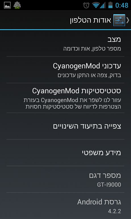

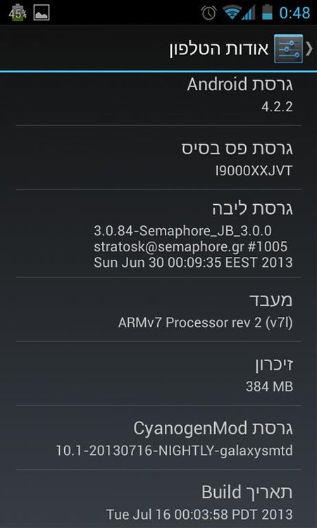

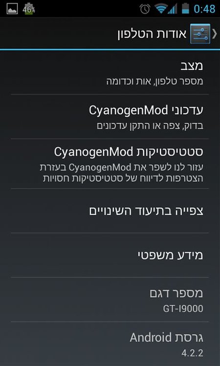

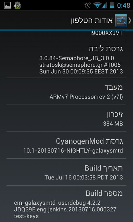

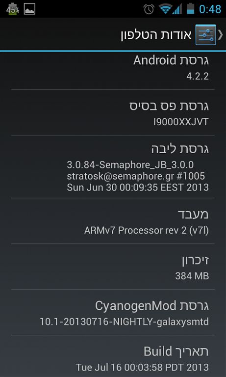

קודם כל ממליץ לך לעדכן לגירסה 4.4, לי יש גם S1 בבית (הגרסה האמריקאית - CAPTIVATE)
הCM11 עובד חלק מאוד ללא תקיעות ועם קרנל מתאים גם נותן כמעט 400MB פנויים של RAM מה שמאוד עוזר לתפקוד חלק של המערכת.
ועכשיו לבעייתך/שאלתך ממליץ לך לנסות מודם אחר לפי החיפוש שלי המודם הבא:
http://forum.xda-developers.com/showpost.php?p=16179579&postcount=48
אמור לעזור, בצע גיבוי לפני הצריבה ובדוק אם הוא טוב לך.
במקרה שלא, חפש בגוגל מודם מתאים לפי התדרים 900/1800 של דור 2 ו900/2100 של דור 3.
באיזה קרנל אתה משתמש?
