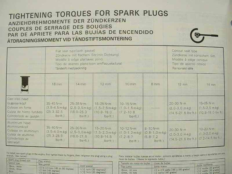

להלן צילום מקטלוג מצתים מקורי של חברת NGK, מישהו רוצה להמשיך להתווכח שאסור להשתמש במפתח מומנט ?
אפשרי ועוד איך להשתמש במפתח מומנט - אבל למי שיש רגש ביד, עובדה ששיטת הרגש עובדת מצויין.
http://www.carsforum.co.il/vb/attachment.php?attachmentid=19493
איציק
..אף אחד בשרשור הזה לא טוען,שאסור להשתמש במפתח מומנט, אלא שזה מיותר!
וכפי שאתה אומר,כל בעל רגש ביד, יכול לחזק פלגים ללא ידית מומנט, בעזרת היד תחילה על מנת להרכיב ישר, וחיזוק סופי, וברגש עד להידוק הסופי!
(איציק ידידי, במקרה ראיתי את הקישור שבו הפנת חבר פורום תמונות של פרויקט,
טיפול 10.00- בפזו 306 , ושבו נראה בברור, באיזה מפתח אתה משתמש,
לשם חיזוק מצתים, ואני בטוח שיש לך רגש בידים! טיפול ברכב ,לאנשים בלי רגש
בידים, אסורה בהחלט, ואלף ידיות מומנט לא יעזרו!)

לא מומלץ לפתוח מצתים יותר מפעם אחת. דיסקת האטימה כבר התכווצה בפעם הראשונה שהמצת נסגר, ואין אפשרות להחליף דיסקת אטימה חדשה.
על הפעם השלישית אין מה לדבר, יתכן ויגרם בעיית אטימות, שתדרוש חיזוק המצת מעבר למידה הדרושה.
חיזוק רב מידי למצת, גם במנוע קר, עלול לתלוש את הההברגה מראש המנוע מאלומיניום.
