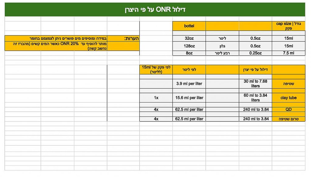

עם אתה שם 3 מ''ל ONR, אז זה לשטיפה! לא ל QD.
שטיפה בשיטת 2 דליים.
למעשה הכמות המדויקת היא 3.9 מ''ל . אם תריץ חיפוש בפורום, ואו ב Youtube, תקבל את כל התשובות, על אך להשתמש ב ONR.
ל QD, אתה שם 62.5 מ''ל לליטר מים. וזו שיטה לשטוף בין השטיפות, בעיקר להוריד אבק.(גם קצת ברק)
ה ONR מיועד להרים את הלכלוך מעל הצבע ואז בניגוב אתה לא שורט את הרכב.

rsm130d יש בחתימה שלי לינק, כנס אליו, תחפש למטה את הגיליון של ONR, תוריד למחשב שלך.
המינון שאתה מחפש זה 62.5ml עבור ליטר (זו התצורה שהכי מבזבזת את ה-ONR)
אם תשתמש במים חמים אתה יכול להוריד את המינון ל 30ml או 45ml.

2 אנשים כבר ענו לך על זה אבל אני אנסה שוב. אם אתה מחפש דילול של QD אז הדילול על פי היצרן הוא 62.5ml עבור ליטר מים, כמו כן, קיימת טבלה בפורום שמפרטת את הדילול המומלץ על פי היצרן בהתאם לשימוש.
