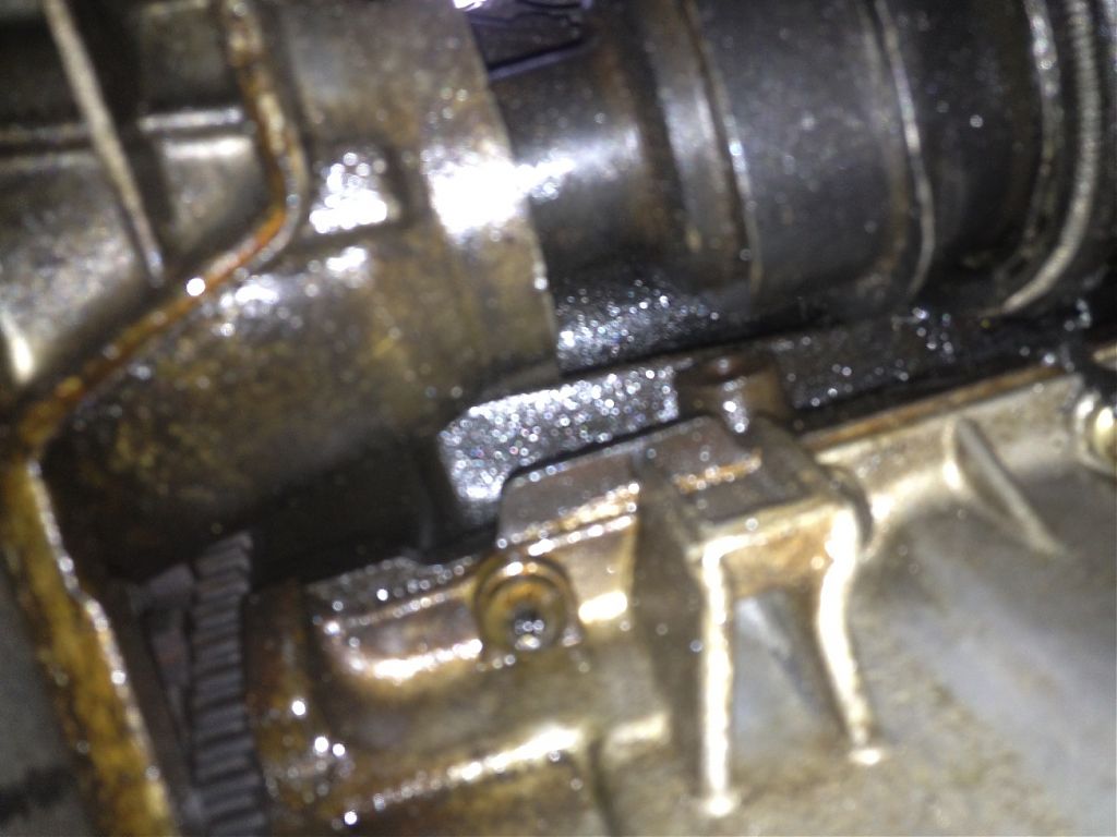

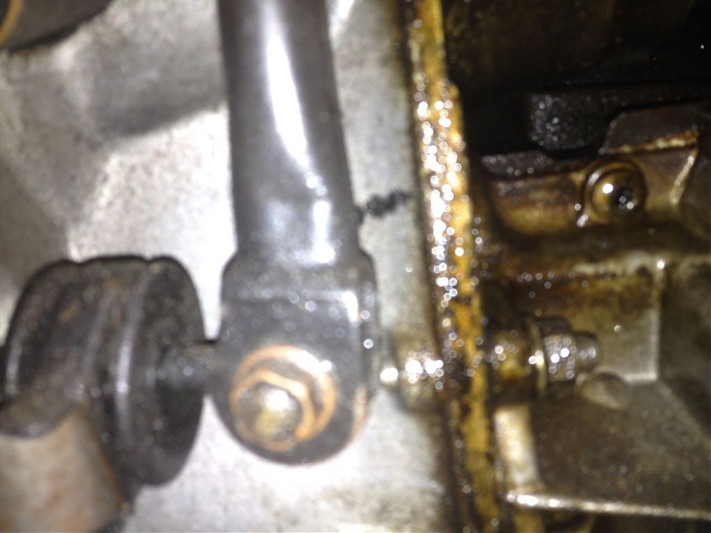

ישנה נזילה, כנראה זה הוא שמן גיר, אך איני בטוח. צרפתי תמונות, התמונות יצאו על הפנים כי הרכב נמוך וקשה להזדחל מתחתיו בחניה הצנומה שלי.

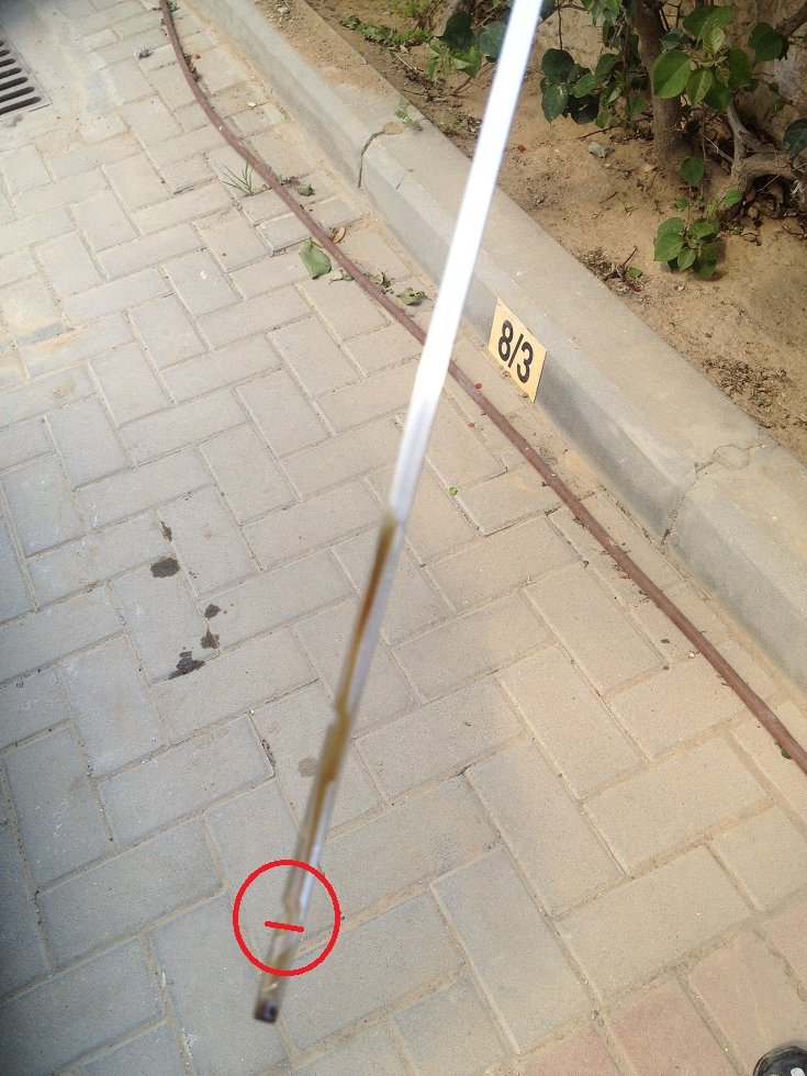

מדיד שמן מנוע מראה טיפטיפה מתחת לבליטה התחתונה(יש 2 במדיד) האם זה קצת מדי או תקין? צרפתי גם תמונה, המדיד מלא בשמן בגלל שהכנסתי והוצאתי כמה פעמים, אז הוא נמרח קצת. ככה השמן כאמור טיפונת מתחת לקו התחתון. (הכתמים שעל רקע המדיד ברצפה זאת הנזילה המדוברת).

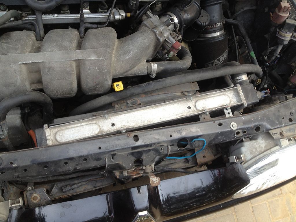

שלישית, חבר אמר לי, שהרדיאטור שנמצא אצלי יותר מתאים לפיאט פונטו מאשר לרכב עם מנוע 1.8. מצורפת תמונה, אבקש חוות דעת האם הרדיאטור באמת לא טוב וכדאי לשדרג? אני חייב לציין שהרכב לא מתחמם בכלל.

לגבי הרדיאטור, לדעתי מה שעובד לא נוגעים.
אם הרכב בטמפ' תקינה ולא מתחמם אין מה לגעת במערכת קירור.
השקעות ברכב צרפתי ישן תמיד יהיו, שמור את הכסף לדברים יותר קריטיים.
את מה שאני כותב אני כותב מידע כללי ולא היכרות עם הדגם הספציפי אז קח הכל בעירבון מוגבל.
1) לפני שאתה מתייחס למפלס במדיד תוודא שמדובר במדיד מקורי של הרכב(או לפחות אחד עם מידות חופפות למקורי). לצערי זה מניסיון.
2) סימון התחתון במדיד זה מינימום והעליון זה מקסימום, אם המפלס מתחת לקו מינימום אז אתה בחוסר.
3) אם הנורת בלם יד משמשת גם כCHECK ENGINE אז יש סיכוי טוב שהיא מהבהבת כתוצאה מהחוסר שמן.
4) על הרדיאטור אמור להיות מק"ט שיכול לענות לך על כל השאלות לגביו, בנוסף מוסקוביץ ליד טן/תפוז יוכל לתת לך חוות דעת יותר טובה. אמנם הוא לא הכי זול באזור אבל מאוד מקצועי ולא מנסה לדחוף חלקים סתם.
