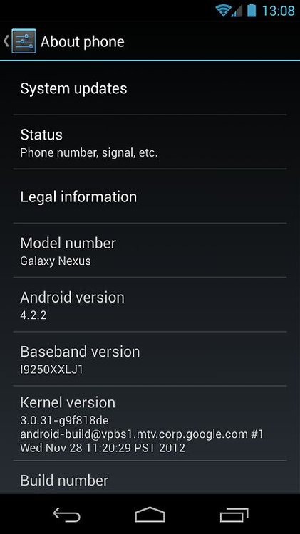

לפני כחצי שעה עדכנתי את הנקסוס 7 שלי ל4.2.2,
עדיין לא קיבלתי לבד את זה, ולחיצה על עדכוני מערכת הראתה לי שאין עדכון.
לאחר:
Apps > Google Services Framework > Clear data
נכנסתי שוב לעדכוני מערכת ולחיצה על בדוק, הניבה את העדכון המיוחל :lol:

עם איזה מכשיר אתה?
settings - about phone
יופיעו לך כמה שורות, אחת מהן android version
שלי takju, נקנה מgoogle play
תעשה מה ששורלאק כתב:
settings- apps- google services framewoek: force stop and Clear data
settings - about phone - software updates: check now.
אמור להופיע לךעשכון אחרי שעשית את זה. אם לא מופיע, תחזור על כל שרשרת הפעולות עוד פעם, כשלפני שאתה נכנס ל apps תכבה את הוויי-פיי ותקשורת הנתונים.
