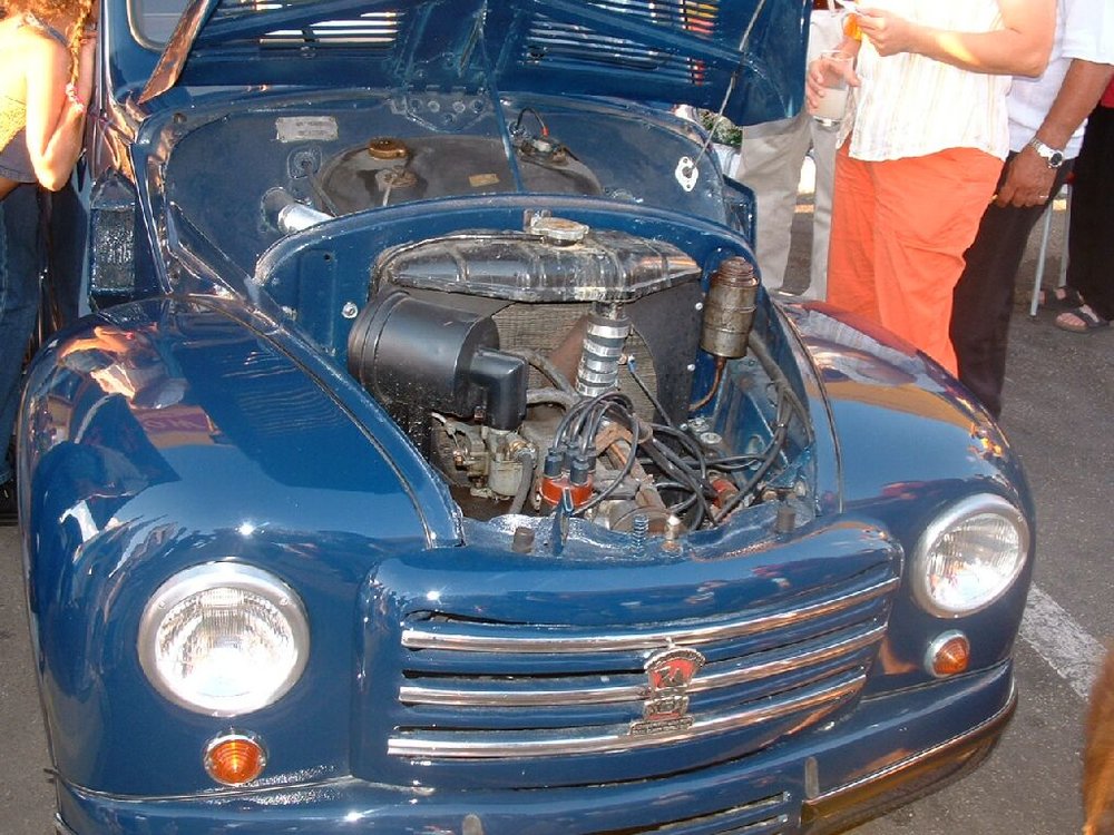

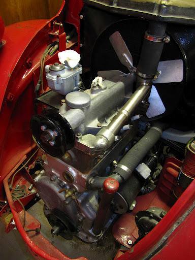

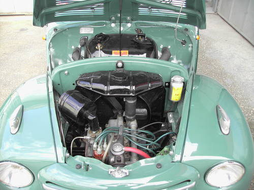

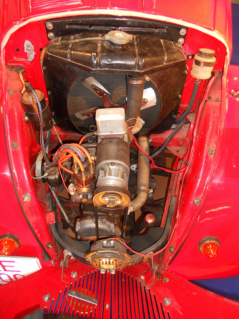

במערכת בה יש נוזל בטמפ' שונות, הנוזל החם רוצה לעלות למעלה משום שצפיפותו נמוכה יותר. בכדי שהמים ימשיכו להסתחרר ללא משאבה כתוצאה מהפרשי טמפרטורה, האזור החם (ראש המנוע) צריך להיות נמוך יותר מהקר (הרדיאטור).
ככה עובד דוד שמש, למשל, וככה עובדת מערכת קירור תרמו-סיפונית, שהיתה נהוגה במנועי כלי רכב לפני עשרות שנים, כשמשאבות מים היו מכלול יקר ולא כל כך אמין, ההספקים היו נמוכים ותאי המנוע גדולים (גבוהים בעיקר). אבל במכוניות המודרניות שלנו זה לא ככה, ולדעתי זרימה תרמוסיפונית כזו היא זניחה, אם בכלל קיימת.
מדוייק. עלפי עיקרון הידרוסיפוני מיים חמים יצאו מהראש לרדיאטור גם ללא משאבה ומיים קרים יכנסו לבלוק.
ישנם רכבים ישנים ללא משאבת מיים שמנצלים עיקרון זה.
רק אם ראש המנוע יהיה נמוך יותר מראש הרדיאטור!
וגם אז, כדי שתהיה ספיקה משמעותית, הפרש הגובה צריך להיות גדול.
