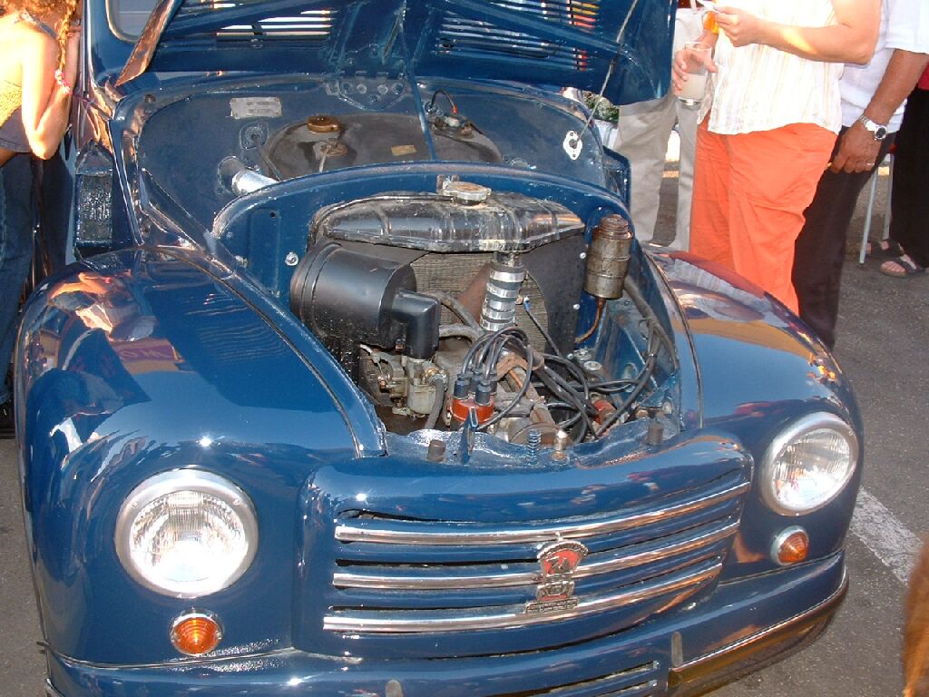

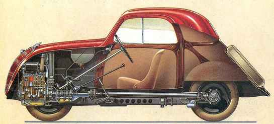

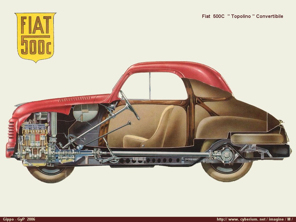

תא המנוע אולי מצומצם (גם זה יחסי), אבל גבוה (או עמוק, תלוי מאיזה צד מסתכלים :-))
אני לא יודע על איזה דגם בדיוק של טופולינו אתה מדבר, אז אספתי כמה תמונות של דגמים שונים של טופולינו.
למי שלא מזהה - הרדיאטור נמצא מאחורי המנוע.
שימו לב בכמה גבוה הרדיאטור מהמנוע. הצינור התחתון של הרדיאטור נמצא בגובה הקצה העליון של הבלוק, ממש מתחת לראש.
כ-3/4 מגובה הרדיאטור נמצא מעל ראש המנוע!
זה היה חיוני בשביל לנצל את העקרון התרמוסיפוני.
