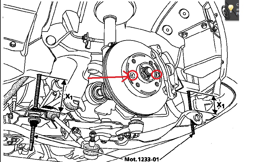

הרכב התחיל לרעוד במהירות של בין 70-80 קמ"ש רק בתאוצה. ברגע שעוזבים את הגז, הרעידות פוסקות.
אין רעידות בהגה, אלא מרגישים שכל הרכב רועד.
מחיפוש בפורום ראיתי שהתופעה יכולה להגרם מצירייה פגומה.
לפני חצי שנה החלפתי את 2 הציריות, ואני לא חושב שבפרק זמן כה קצר הציריה/ציריות שוב לא תקינות.
אין נקישות בזמן סיבוב ההגה מהציריות.\
מה עוד יכול לגרום לתופעה?
צרפתי תמונה של דיסק קדמי.

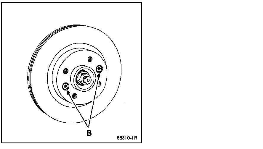

האם בורג אחד שחסר,מתוך 2 התופסים את הדיסק של הבלמים מלפנים, יכול לגרום לתופעה?
מישהו יודע מהו מק"ט הבורג הזה?

זה בגלל הבורג שחסר כי את ההצמדה של הצלחת לנאבה עושה ההידוק של הברגים של הגלגל עצמו בכל מיקרה. האם הציריות שקיימות כרגע ברכב הם מקוריות?
אכן משום הבורג החסר, זה יוצא מאיזון.
בספק מאוד מאוד גדול שהבורג הוא הגורם לבעיה. ראיתי יותר מידי חוסרים של ברגים כאלה במיגוון של רכבים, אם בגלל רשלנות של המוסכים או סתם כי הם נוטים להיפתח אם הזמן ולהיעלם להם וזה מעולם לא הוציא מאיזון במיקרה זה. יותר בעייתי שהם חסרים בתופים בברקסים אחוריים.
