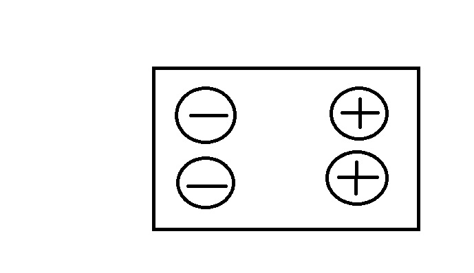

ולא הבנתי מה השאלה,איך ימין קצוני ושמאל קצוני הם צמודים אחד לשני.
תמונה להמחשה.

הדבר היחיד שעובר לי בראש זה או שיש לך זליגה נוראית בין הערוצים של המגבר - יחד עם זאת אני לא מבין איך לא היה לך קצר או להפך - פשוט מעגל פתוח, כלום.
או שזה קשור לאופציית הגישור של מעגל המגבר עצמו - יכול להיות שהוא מזהה מעגל סגור בין שני פלוסים בין שני ערוצים והוא באופן אוטומטי ממתג (ג'וק ההגבר עצמו) את המעגל שלו ומעביר לך מינוס דרך אחד מהם - ממסר פנימי במעגל המגבר.
זה ההסבר ההגיוני היחיד.
