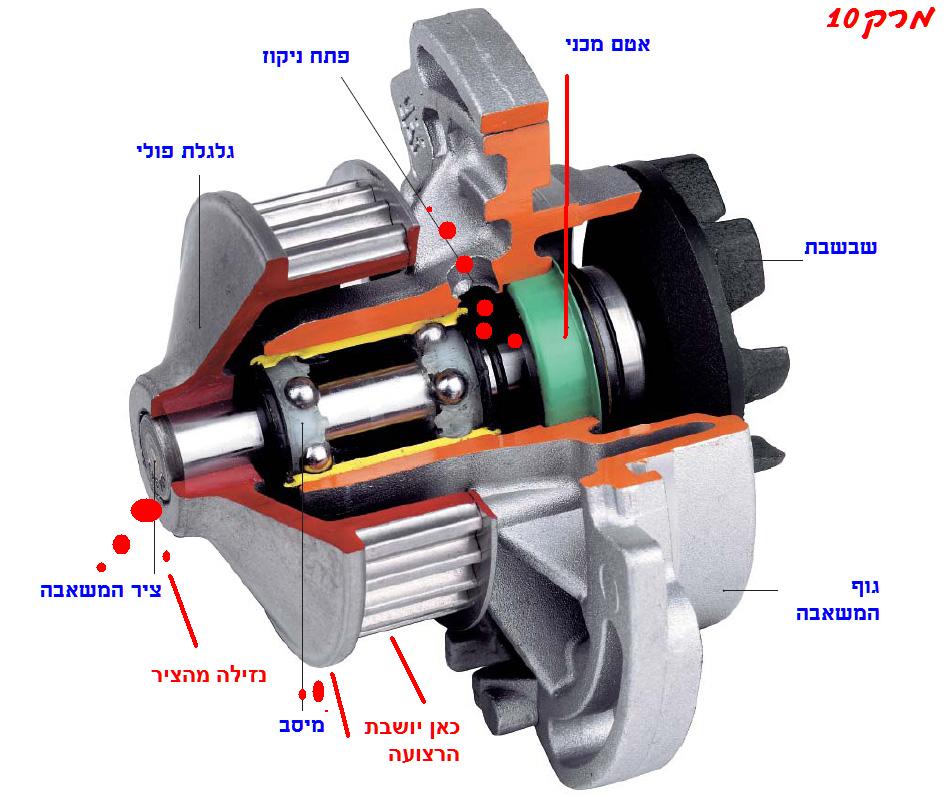

תיאוריה מעניינת, אבל לדעתי לא נכונה - כפי שיוסבר להלן:
1. ציר המשאבה הוא דינמי ומהווה את נקודת התורפה לנזילות, כשזה קורה מסלול הדליפה יהיה כזה: ציר - גלגלת (פולי) המשאבה - רצועת ההנעה (אביזרים או טיימינג) של המשאבה.
הרטבת רצועת ההנעה של המשאבה הינה אירוע בלתי רצוי שיש להימנע ממנו ככול הניתן ולכן יצרן המשאבות מאפשר חריר דליפה אלטרנטיבי, חריר שבעת אירוע דליפה מאפשר קיום מסלול דליפה מתוכנן מראש.
2. לא זו אף זו - אם תפקיד החריר היה סיכת האטמים, הרי שניתן היה לאטום אותו בקצהו בלי לאבד נוזלים ועדיין האטמים היו טבולים בנוזל.
* כדי לא לגרור את הדיון לפינה הזו, אציין מראש שהאמור לעיל הינו אך ורק פרי הבנתי הטכנית ואין לי אסמכתא או קובץ PDF לצרף כדי לאושש את העניין.

כתבתי על העניין בעבר ואני אנסה להוסיף הסבר עם תמונות של שרון סטון בעירום מלא :twisted:
בכול משאבת מים צנטרפוגלית קיימים אטמי החלקה (טבעות החלקה) למניעת נזילה דרך ציר המשאבה.
אטמים אלה עשויים בדרך כלל מגרפיט, אלומיניום אוקסיד, סיליקון קרביד ועוד...
בחירת סוג האטם הינו מרכיב חשוב הקובע את אורך חיי משאבת המים אם לא החשוב ביותר לאחר בחירת נכונה של המיסבים של משאבת המים.
בכדי לאפשר אטימה טובה של האטמים ועמידות האטם לאורך זמן מאפשרים זרימה קטנה של נוזל הקירור על שני משטחי האטמים בכדי לסוך (לשמן) וגם לקרר את האטמים. עודפי נוזל קירור בדרך כלל מתאדים במשאבה עצמה או דרך חריר יעודי במשאבה.
תאר לך מצב שלא היה סיכוך לאטמים מה היה קורה ? תוך פרק זמן קצר ביותר האטמים היו נהרסים כתוצאה מחיכוך עם ציר המשאבה בזמן הסיבוב.
עודפי נוזל קירור שלא התאדו נפלטים החוצה דרך פתח ניקוז בתחתית המשאבה אתה יכול לראות בקלות כמעט בכול משאבת מים הצטברות של נוזל קירור שהתייבש.
ישנם משאבות מים שלא תבחין בנזילה זו מכיוון שהייצרן מתקין אגן קטן (בדומה למקרר ביתי) שבו מצטבר הנוזל ולאחר מכן מתאדה.
'נזילת' נוזל קירור או חוסר בנוזל קירור בכמות קטנה בשעות הראשונות שלאחר הרכבת משאבת מים חדשה הינו מקובל ואין צורך לדאוג מכך וזה נעלם לאחר שטבעות ההחלקה (אטימה) עברו את שלב 'ההרצה' או במילים אחרות התיישבו.
פתח הניקוז במשאבה מונע בין הייתר מעבר של נוזל קירור למייסבים של המשאבה ובמידה וקיימת נזילה קבועה דרך פתח הניקוז דבר המעיד על משאבה לא תקינה.
נראה לי שמישהו לא קורא עד הסוף את מה שכתבתי 8).
הסיבה הראשונה והברורה לקיומו של החריר היא כפי שהסברתי קודם לכן סיבה הנדסית ותיכנונית בגלל צורת האטימה המבוססת על סיכוך האטמים.
מה זאת אומרת לאטום את החריר ? לאטום את החריר=הרס המשאבה.
בכול מקרה, אם קיימת נזילה דרך הציר הדרך ארוכה עד שנוזל קירור יגיע לרצועה, ברוב המקרים המשאבה תשמיע גם רעשים של מיסבים גמורים לאחר זמן מה לכן זו לא הסיבה לקיומו של החריר לנתב את נוזל הקירור שלא יגיע לרצועה.
ומה עם משאבות ללא רצועה ובהם קיים חריר ? האם הוא בשביל להוביל את הנזילה לכיוון שאין בו רצועה ?
תתבונן על הציור עם הדמעות שהוספתי.

לגבי הדמעות...אם יגיע נוזל קירור לגלגלת הוא יגיע לרצועות, בודאות! ואיזה משאבת מים את מכיר בתחום הרכב, מכאנית כמובן, שלא מונעת ע"י רצועה?
dorki אני לא יודע מה עומד מאחורי הבנתך הטכנית אך לצערי אתה טועה. החריר הוא תכנוני ואטם ציר המשאבה במשאבות מודרניות (נקרא אטם מכאני) בהחלט מבוסס על כך שנוזל הקירור מהווה חיץ בין שתי טבעות החלקה. זוהי לא תיאוריה, זה ידע הנסמך על מידע והסברים שמפרסמים יצרני משאבות.
הדבר כל-כך מהותי עד שיצרנים מסויימים אוסרים בפירוש לסובב את המשאבה ידנית לפני ההרכבה וזאת כדי למנוע שחיקה שתיגרם כתוצאה מהרצה יבשה. בנוסף הם ממליצים לטבול חלקית את המשאבה בנוזל קירור לפני ההרכבה.
חריר הניקוז (לעיתים יש 2 חרירים) נועדו לנזק עודפי נוזל שעברו בין הטבעות, וזאת על מנת שלא יגיעו למיסב.
אינני יודע לאמוד כמות תקינה של נוזל קירור שיוצא דרך החריר, אך היצרנים מציינים בפירוש שבמשאבה חדשה יתכנו איבודים גדולים יותר עד ששתי הטבעות של האטם המכאני מתאימות את עצמן זו לזו. מצויין כי רטיבות קלה באיזור החריר הינה תקינה ולא מצריכה החלפה.
אני לא יכול להתווכח עם הניסיון של דניאל שאומר שלרוב החריר יבש. עקרונית במצב המיטבי של המשאבה כמות המים שעוברת את האטם כה קטנה עד שהם אמורים להתאדות ולא להישפך מהחריר, אך שוב גם רטיבות קלה נחשבת תקינה.
במקרה של פותח השרשור הכמות באמת קצת גדולה, אך לדעתי שווה להמשיך לעקוב ולראות אם איבוד המים יפחת.
