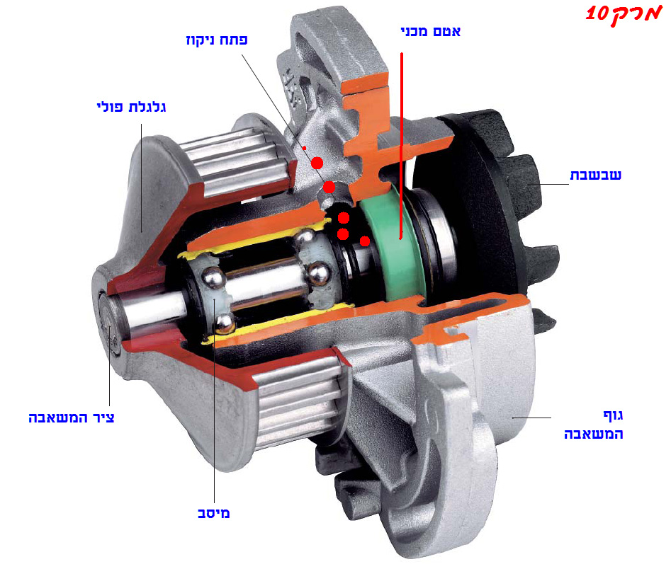

כתבתי על העניין בעבר ואני אנסה להוסיף הסבר עם תמונות של שרון סטון בעירום מלא :twisted:
בכול משאבת מים צנטרפוגלית קיימים אטמי החלקה (טבעות החלקה) למניעת נזילה דרך ציר המשאבה.
אטמים אלה עשויים בדרך כלל מגרפיט, אלומיניום אוקסיד, סיליקון קרביד ועוד...
בחירת סוג האטם הינו מרכיב חשוב הקובע את אורך חיי משאבת המים אם לא החשוב ביותר לאחר בחירת נכונה של המיסבים של משאבת המים.
בכדי לאפשר אטימה טובה של האטמים ועמידות האטם לאורך זמן מאפשרים זרימה קטנה של נוזל הקירור על שני משטחי האטמים בכדי לסוך (לשמן) וגם לקרר את האטמים. עודפי נוזל קירור בדרך כלל מתאדים במשאבה עצמה או דרך חריר יעודי במשאבה.
תאר לך מצב שלא היה סיכוך לאטמים מה היה קורה ? תוך פרק זמן קצר ביותר האטמים היו נהרסים כתוצאה מחיכוך עם ציר המשאבה בזמן הסיבוב.
עודפי נוזל קירור שלא התאדו נפלטים החוצה דרך פתח ניקוז בתחתית המשאבה אתה יכול לראות בקלות כמעט בכול משאבת מים הצטברות של נוזל קירור שהתייבש.
ישנם משאבות מים שלא תבחין בנזילה זו מכיוון שהייצרן מתקין אגן קטן (בדומה למקרר ביתי) שבו מצטבר הנוזל ולאחר מכן מתאדה.
'נזילת' נוזל קירור או חוסר בנוזל קירור בכמות קטנה בשעות הראשונות שלאחר הרכבת משאבת מים חדשה הינו מקובל ואין צורך לדאוג מכך וזה נעלם לאחר שטבעות ההחלקה (אטימה) עברו את שלב 'ההרצה' או במילים אחרות התיישבו.
פתח הניקוז במשאבה מונע בין הייתר מעבר של נוזל קירור למייסבים של המשאבה ובמידה וקיימת נזילה קבועה דרך פתח הניקוז דבר המעיד על משאבה לא תקינה.
הדגשתי לך את מילות המפתח - אצך פותח השרשור זה נמשך כבר חודשים.
כל אבדן מים של יותר מכוס מים לשנה יהיה חריג ודרך ניקוז משאבת מים מקסימום יצא 100 מ"ל בשנה ואני עוד מגזים.
