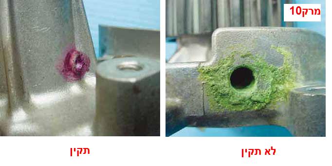

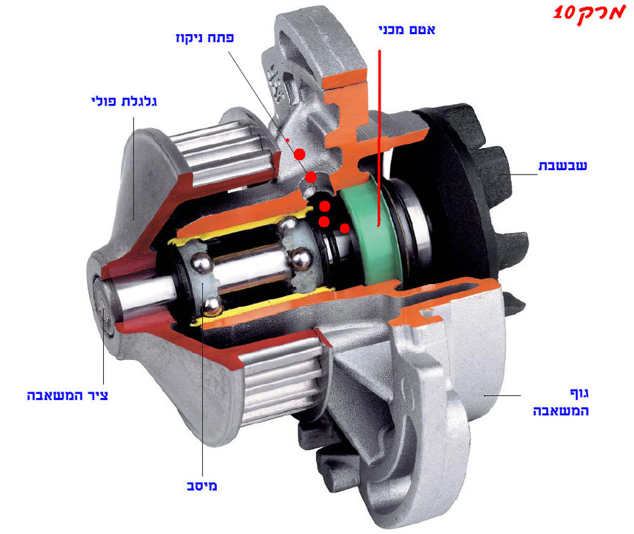

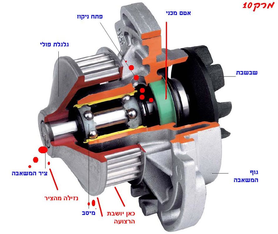

בעבר כבר כתבתי שהדבר סביר בהחלט שרכב חדש מאבד מים. ניתן לראות דליפה או נוזל קירור שהתייבש בפתח הניקוז הנמצא בתחתית המשאבה בתקופת RUN-IN קרי עד שהאטמים (טבעות אטימה) מתיישבים ואוטמים בצורה נאותה.
דרך אגב יש משאבות שיש להם שני פתחים או חרירים אחד לאדים בחלק העליון ואחד לנוזל קירור בחלק התחתון.
לא בכול המשאבות ניתן לראות דליפה או נוזל קירור שהתייבש מכיוון שהדבר תלוי במבנה משאבת המים.כמות נוזל הקירור שהולכת לאיבוד תלוייה בסוג האטם של ציר המשאבה.
בתור אחד שעסק בתיכנון משאבות מים לתעשייה קבל הסבר.
בקישור המצורף הסברתי את התופעה בצורה קצת יותר מורחבת (הודעה מספר 15).
http://www.carsforum.co.il/vb/showthread.php?p=2892386&postcount=15
