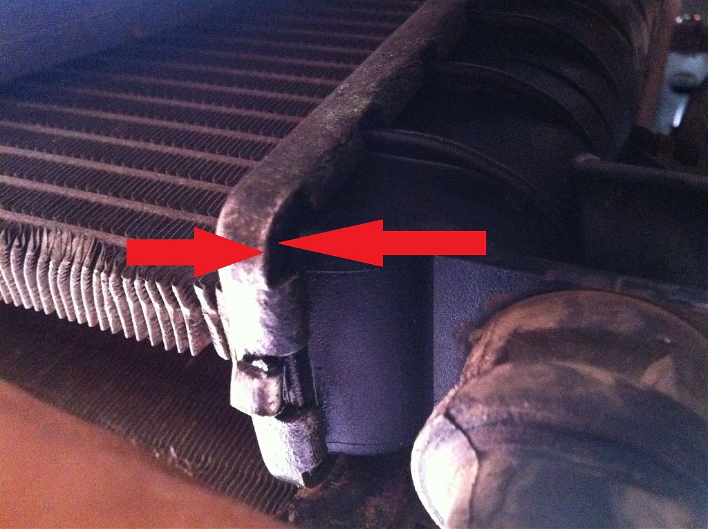

ראשית - מדובר בפורד פיאסטה שנת 2000, מנוע 1.3 ל', ידנית, 120K ק"מ.
לפני כחודשיים החלפתי נוזל רדיאטור לפרסטון ירוק (פירקתי את 2 הצינורות בתחתית הרדיאטור + צינור עליון ושטפתי את הרדיאטור עם צינור מים עד שיצאו מים נקיים ולאחר מכן סגרתי הכל ומילאתי נוזל ירוק, כמובן שחיכיתי עד שיתנקז האוויר..)
לפני כשבועיים בדקתי מים וראיתי שחסרים מים במיכל - הוספתי עד הקו ולאחר מספר ימים שוב היו חסרים מים במיכל.
בכל החיבורים והצינורות העליוניים אין אף נזילה, חשבתי שהנזילה כנראה מחיבור הצינורות בתחתית הרדיאטור לרדיאטור אז פתחתי את מגן הפלסטיק מתחת לרדיאטור וראיתי שבחיבור הצינורות לרדיאטור האיזור יבש לגמרי אבל בחיבור שבין החלק פלסטיק השחור לחלק המתכתי של הרדיאטור יש רטיבות ירוקה - ניגבתי את נוזל הקירור שנזל שם וראיתי שיש נזילה קטנה באיזור הזה.
מצ"ב תמונה להמחשה, שימו לב כי הנזילה היא בדיוק איפה שהחיצים האדומים מראים (בחיבור בין חלק הפלסטיק השחור שמחובר לגובה הרדיאטור לבין החלק המתכתי של הרדיאטור - ממש בפינה)
אשמח לעזרה - מה אני יכול לעשות במקרה כזה? יש איזשהו חומר לסתימה של האיזור או שזה בעייתי יותר ומחייב פירוק הרדיאטור ואף החלפה שלו?

אם אני מבין נכון, הנזילה היא בין הפלסטיק למתכת.
עד כמה שאני יודע לא מתקנים את זה ומחליפים רדיאטור, אבל חכה לעוד תשובות.
עלות לתחליפי ( מקורי מאוד יקר ) באזור ה 600-800 ש"ח ( ככה עלה לי לפני שנה )
שים לב להתאמה מדוייקת, הרדיאטור צריך להיות זהה גם בעובי.
