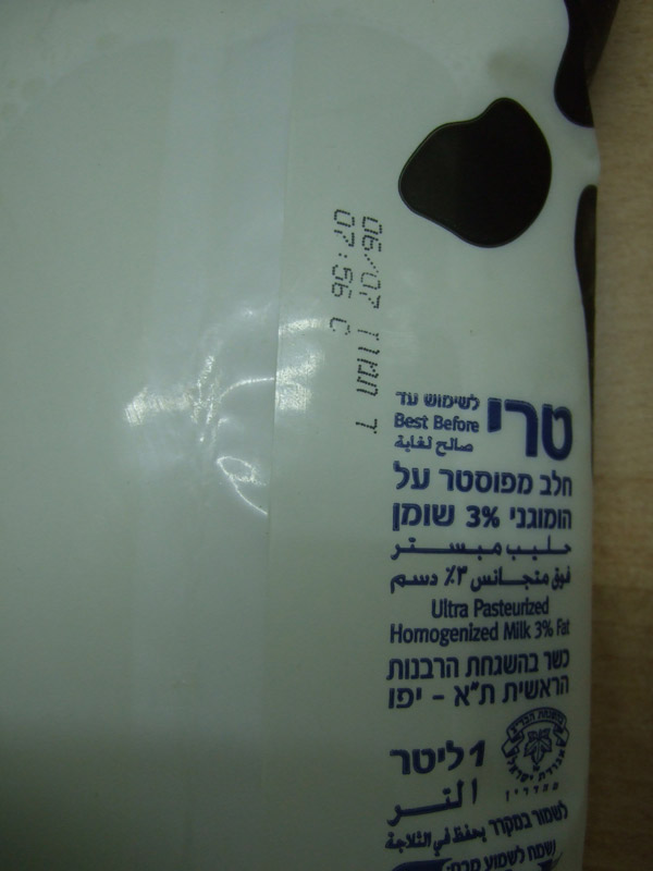

רק החלב בשקיות של תנובה מפוסטר בפסטור רגיל.
חלב בשקיות של טרה ויוטבתה מפוסטר בפסטור-על, בדיוק כמו בקרטון.
עוד רגע אחזור עם צילום.
בבקשה, חלב שנקנה ביום חמישי בערב, ה-23.
תאריך תפוגה: 13 יום.
כתוב שחור על גבי לבן "פסטור-על", בדיוק כמו בקרטונים.
רק אצל תנובה כתוב "פסטור" בלי על. בקיצור, כ-ו-ל-נ-ו שותים בעצם חלב עמיד, כן, כן.
(לא UHT, אבל עדיין, עמיד)
כנראה ששיפרו שם משהו כי אף אחד לא שם לב להבדל בטעם.
האמת, על הכיתוב בשקיות חלב של טרה לא שמתי לב אם מדובר בפסטור על או פסטור רגיל (יכול להיות שיש 2 וורסיות ? קשה לי להאמין...) ואני משתדל לקנות בעיקר את החלב שלהם. אכן מפתיע אותי שהתוקף הוא ל 13 יום כי אני לא נתקלתי בכזה דבר.
השבוע קניתי שקיות של תנובה, אכן רשום עליהם רק "חלב מפוסטר" והתוקף שלהן (בהשוואה לשקיות של "טרה" שבד"כ נמצאות לידן) תמיד קצר יותר. כנראה שזאת אכן הסיבה (כנראה שהשקיות של טרה בשנים האחרונות הן מפוסטרות-על).
