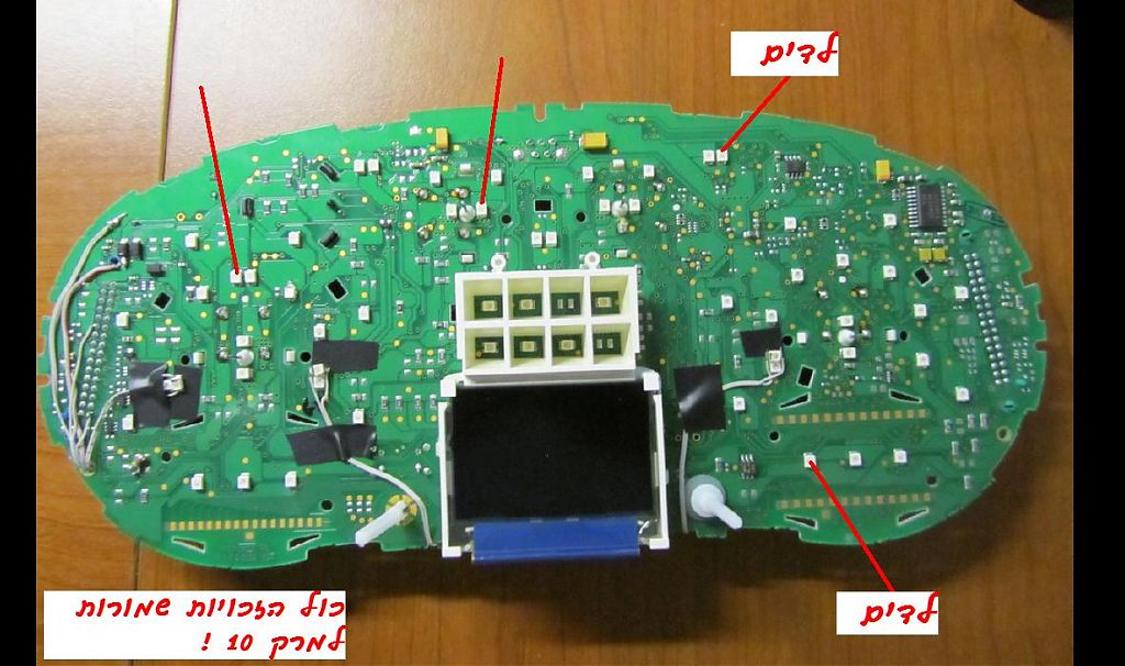

תאורת לוח השעונים והמחוונים ברכבך היא תאורת לדים מסוג SMD (התקנת משטח) כלומר החלפה של הלדים מצריכה ידע וניסיון באלקטרוניקה.
בשלב ראשון אני מציע לך לבדוק את מפסק האורות (הכפתור העגול בצד שמאל) שהוא בדרך כלל מתקלקל ולכן אין לך תאורה בלוח השעונים.
פנה למוסך רון בכדי שיחליף לך את הכפתור רק לשם בדיקה ובמידה וזה לא יפתור את הבעיה הוא יעזור לך בתיקון לוח השעונים.
מצורפת תמונה של לוח השעונים ברכבך.

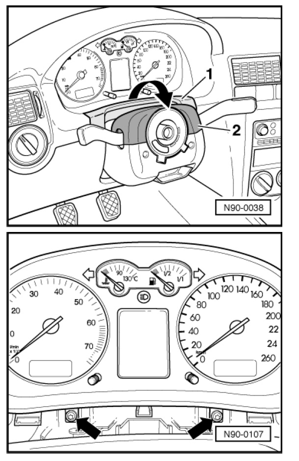

לפני כול עבודה על לוח השעונים יש להוציא את המפתח מהסווי'ץ !.
1. משוך את ההגה מכסימום מהלך לכיוון הנהג והורד אותו כלפי מטה.
2. הוצא בזהירות את כיסוי הפלסטי שמספרו 1 והרכב אותו על החלק העליון של גלגל ההגה שמספרו 2.
3. הוצא את שני ברגי הטורקס.
4. הוצא בזהירות את לוח השעונים (שים לב שיש מאחורי לוח השעונים קיים קונקטור של 28 או 32 פינים שעלייך לנתק לפני הוצאת הלוח לגמריי).
בכול מקרה אתה תתקל בבעיה לרכוש לדים מתאימים קרי בעלי עוצמת תאורה וזווית תאורה מתאימים.
אל תשכח לבדוק תחילה את מפסק האורות !
איזה כייף לי :)
לשם הבנה קלה של השרטוט הוצאתי את ההגה אחרת הוא היה מסתיר לך את הברגים.
בקיצור אין צורך לפרק את ההגה.
