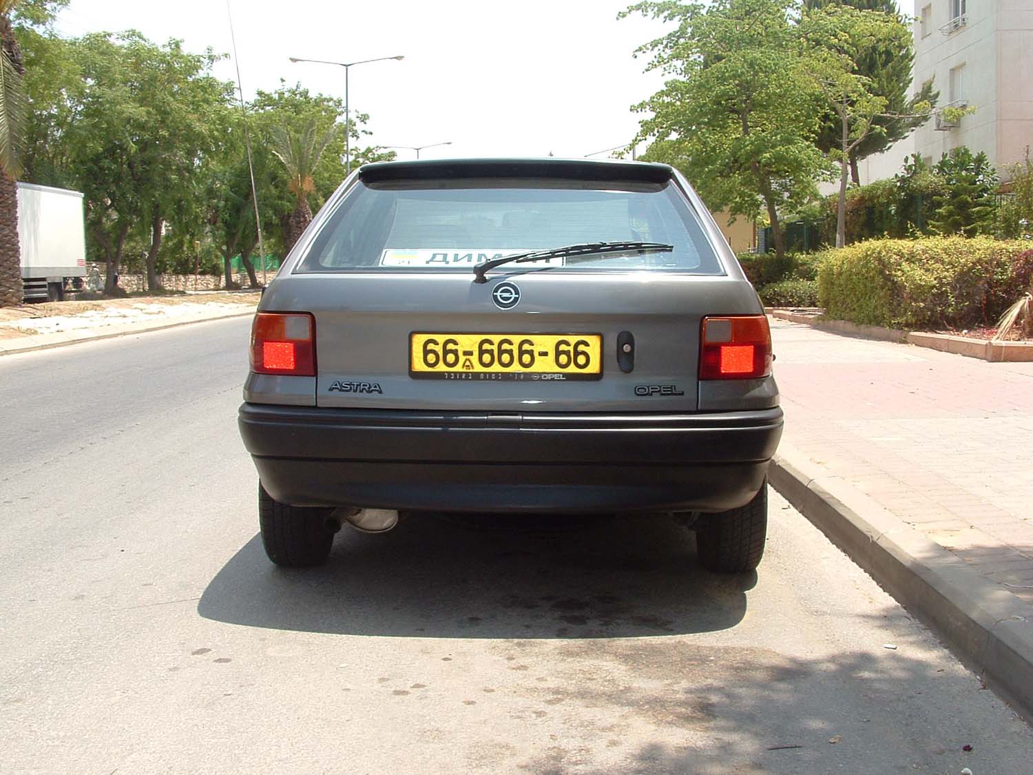

הבנתי שהטמבון שלך הוא פלסטיק שחור חשוף, לא צבוע. נכון?
מה שאני מציע זה לנקות טוב טוב את הטמבון עם סבון (יצא חרוז- בומבון :wink: ) , ללכת לאוטו דיפו ולקנות ספריי לדש בורד הניקרא AMERICAN IGLE (בקבוק לבן עם פקק ירוק) זה החומר הכי טוב והכי זול. המחיר הוא 15 ש"ח לשני בקבוקים (אחד +אחד מתנה).
כשהטמבון יבש, תרסס ממרחק 30 ס"מ שכבה אחת ואחרי דקה אחד עוד שכבה, ככה שהטמבון יהיה ממש שחור. תמתין כשלוש דקות ותנגב עם מטלית יבשה ורכה. יצא כמו חדש.
הינה לדוגמא הרכב שלי שעבר טיפול כזה. לא להאמין שהוא שנת 92'
