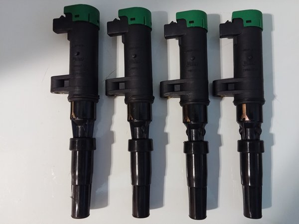

למכירה סליל הצתה (כויל) מקורי של חברת Valeo תוצרת צרפת. מתאים לרכבי רנו מגאן, קליאו, קנגו, לגונה, סניק, פלואנס, ועוד (להתאמה ודאית צרו קשר בפרטי). סלילים חדשים לא נעשה בהם שימוש כלל, ימכרו בזוגות בלבד. מחיר לזוג 500 ש"ח. מחיר ל 4 סלילים 800 ש"ח בלבד. ניתן לאיסוף מחולון, ראשל"צ, בת ים. למעוניינים צרו קשר בפרטי.
