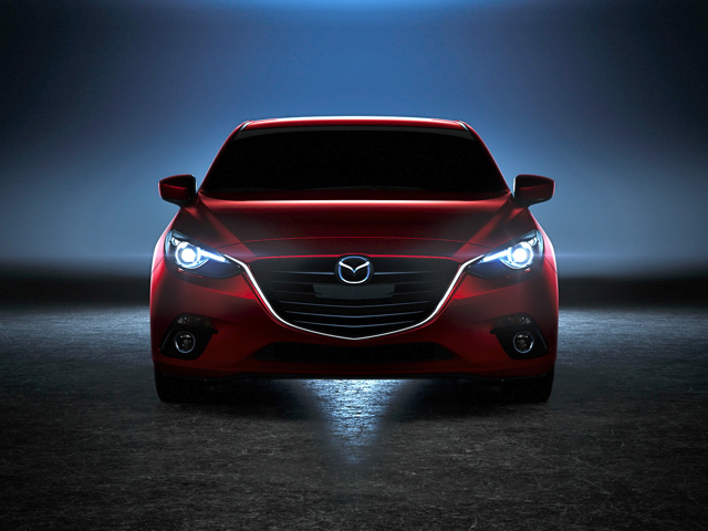

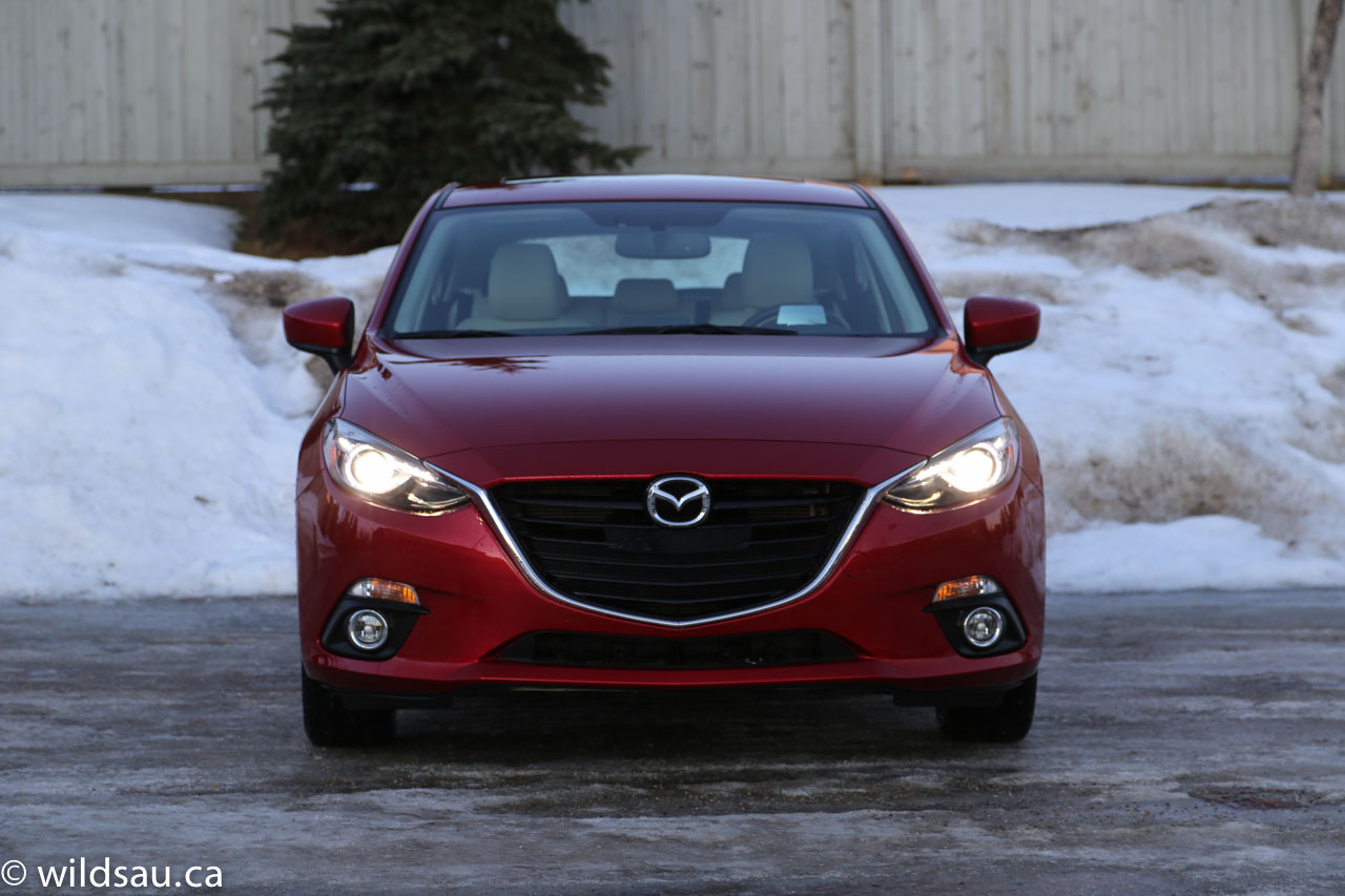

אלהן, יש לי מאזדה 3 2015 הדגם הפשוט שמגיע בלי האורות והפנסים כמו בדגם אחד מעליו.
עכשיו השאלה איפה אפשר לרכוש ואם בכלל ניתן להחליף לפנסים כמו בדגם החדש ואם זה יהיה חוקי?
תודה רבה! (ואם כן מאיפו מומלץ ואיזה בדיוק)
דוגמה לפנסים שיש לי בדגם הפשוט :
דוגמה למה שאני מתכון :
לרכוש קסנון/טורבו לד ולהחליף את הנורה של הDRL ללד בגוון תואם
קסנון/טורבו לד אינו חוקי אז קח את זה בחשבון
בנוסף יש לך שירשור נורות יעודי ששעם גם יכולים לעזור
