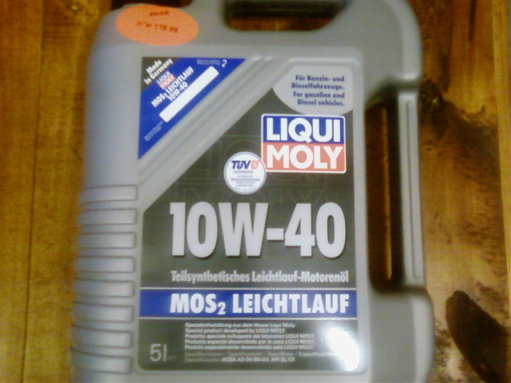

שלום חברים
במוצאי שבת ניגשתי לאייס באר שבע וקניתי שמן מנוע LM 10/40.

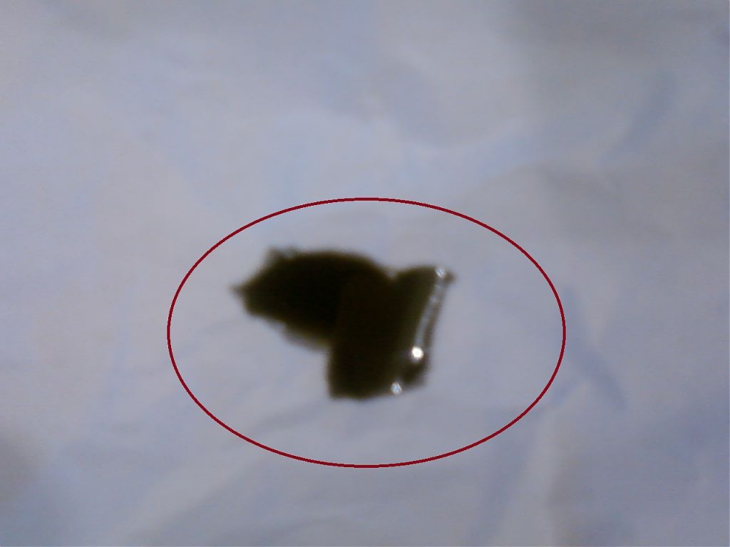

היום ניגשתי למוסך לטיפול שיגרתי, כאשר שפכתי את השמן החדש שמתי לב שהנוזל בצבע אפור עד שחור.
לא פעם החלפתי שמנים ברכב ומעולם לא ראיתי שמן בצבע שחור, ברצוני לציין שהגלון היה סגור הרמתית.
שאלתי האם צבע השמן נורמלי . :shock:
סובארו אימפרזה 1999 1.6 אוטו' + קיה סול 2011 1.6. אוטו'. :wave:
גילי שלום רב !
כן !
השמן שקנית, מתוסף עם תוסף מצויין בשם מוס 2, אשר גורם לצבע הכהה של השמן.
הדבר תקין, ואתה יכול בהחלט להשתמש בשמן.

צביקה תודה רבה על התשובה המהירה, עכשיו אני רגוע. :wink:
