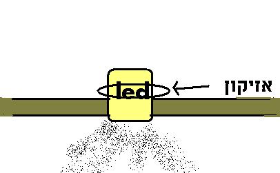

יש בטח איזה אפוקסי שיכול לעזור, אבל בכל מקרה
עדיף שתסדר פתרון מכאני - הבדל כזה של קור וחום
לא עושה טוב לשום דבק.
רוזטה / שייבה / טבעת רחבה, מפלסטיק קשיח דק.
הקוטר החיצוני שלה - גדול מהקוטר של הפתח בגוף התאורה.
הקוטר הפנימי שלה קטן קטן מקוטר הנורה.
אתה מניח אותה מעל בית הנורה.
מניח את הנורה מעליה.
זהו.

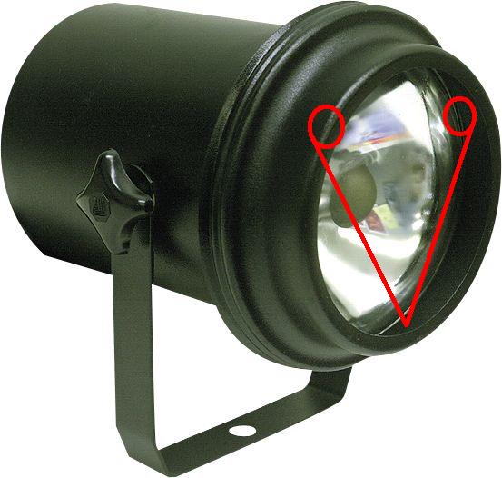

הסתכלת איך זה בנוי?
יש לי בעבודה לפחות 300 פנסים שונים שהמנורות שלהן תפוסות למקום בשיטה הזו.
לדוגמא הסימון באדום זה הקליפס. (הפנס הזה זה דגם אחר. יש לו הברגה לסגירה, שיטה גרועה יותר)
