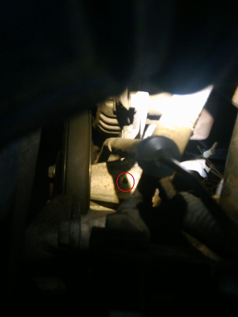

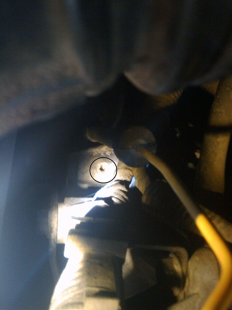

גיליתי שיש חור שיש עליו סימנים ירוקים מהמשאבת מים
קשור ?
והנה תמונות , מצטער על האיכות.
מחר אעדכן בתמונות יותר איכותיות אם יהיה צורך.

אכן המשאבת מים,הלך האטם המכני.
מה שבעסה בבלנו שבשביל לפרק את המשאבת מים צריך גם לפרק את הטיימינג בגלל שהמשאבה מחזיקה גם את המותחן.
ממש לא בעיה גדולה אבל.

אסור לסתום את החור, הוא מאפשר לנו לראות שיש נזילת מים. אם נסתום אותו המים יכנסו למיסב המשאבה ויהרסו אותו.
בגלל שציר המשאבה מסתובב עם המנוע בנו אטם העשוי מפחם הנלחץ בעזרת קפיץ אל גוף המשאבה ומונע את מעבר המים.
כששטח הפחם מתבלה הוא מפסיק לאטום והמים יוצאים החוצה.

ברגע שמתחיל לדלוף מים מהחור זה אומר שהלך האטם המכני שתפקידו כמו שנאמר למנוע כניסת מים למיסב,ממולץ להחליף אותה בהקדם האפשרי.
תודה לכולם על התגובות המהירות , מים ירוקים לא ראיתי שם, אבל מה שכן נראה שיש שם סימנים של מים ירוקים שהתייבשו מזמן..
לא נראתה נזילה לעין, בכל מקרה אני אנסה לעדכן עם תמונות ברורות יותר היום.
