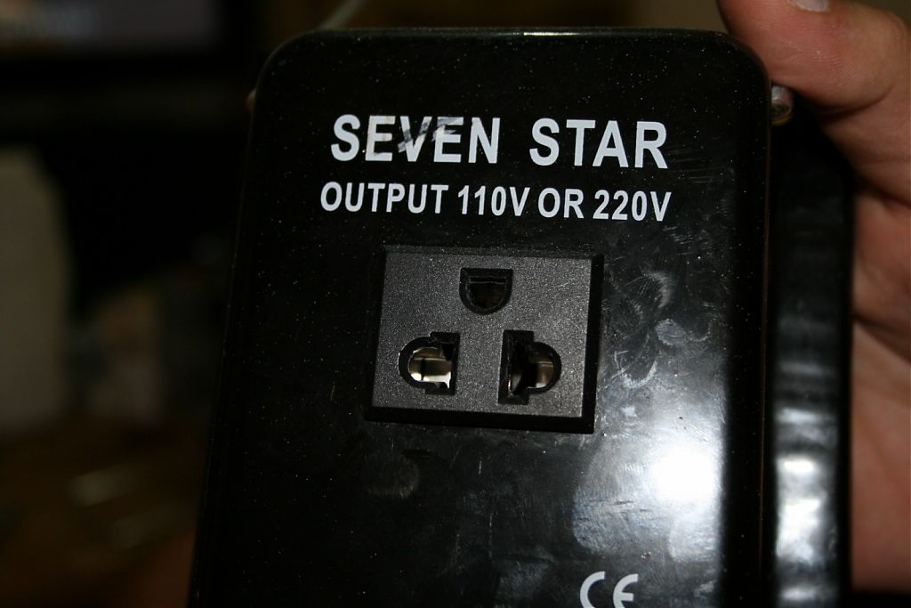

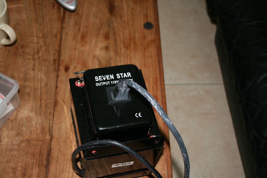

רכשתי מארה"ב שנאי בהספק של 3000Watt Amper - של חברת SEVEN Star .
אני מחבר אותו לטורבינה לצבע שגם היא נקנתה בארה"ב .
הבעייה היא כזו , מספר פעמים שהכנסתי את התקע שלו לשקע בקיר הפקק קפץ .
שמתי לב שבשנאי - להיכן שמכניסים את התקע(מהטרובינה) - לשקע של השנאי - התקע רופף לחלוטין .

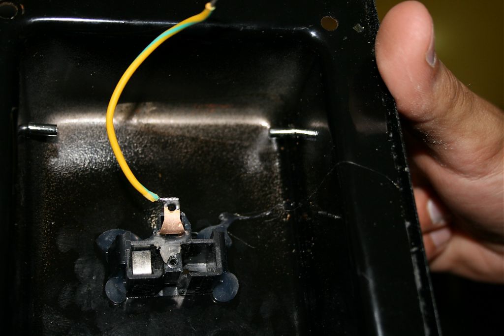

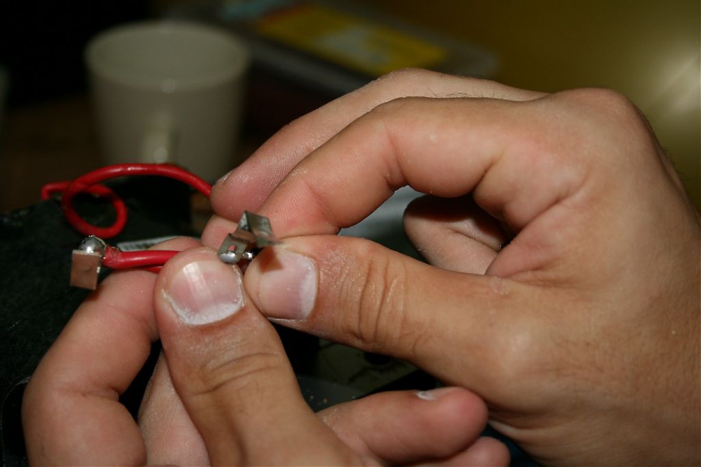

החלטתי לפתוח את השנאי ע"מ לראות את הסיבה לכך וראיתי שבפנים יש פלסטיק שבור - תפקיד הפלסטיק הוא להחזיק את הברזלים של החוט חשמל בצבע אדום וחוט חשמל בצבע שחור .
צירפתי תמונות מקיפות בנושא .

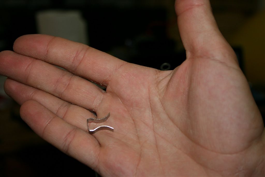

1) הבעייה הראשונה היא שהתקע שמחברים לשנאי(לשקע של השנאי רופף - אני די בטוח שזה בגלל הפחיות מתכת , איך אני יכול לתקן את זה ? .
2) הבעייה השנייה היא שהפלסטיק שאמור להחזיק את הברזלים של החוט חשמל האדום והשחור נשבר - ופה אני צריך רעיון יצירתי - אבל שיהיה בטיחותי .
אשמח לכל עזרה בנושא , תודה מראש ושבת שלום אמיר .

האם הסיבה שבגללה התקע יוצא מהשקע הוא בגלל החתיכות "פח" הקטנות שהן רפויות ולא מספיק קפיציות ? .

השקע הוא בסטנדרט אמריקאי. למצוא כזה שקע בארץ עלול להיות קשה.
אם אתה רוצה עזרה בחיבור קבוע של החוטים או דומה (בחינם) - צור קשר בה"פ.
אתה בטוח שזה 3000 ואט ולא 300 ואט? שנאי כזה (300) אפשר לקנות בכ-300 ש"ח חדש, אז בספק אם כדאי להשקיע הרבה בתיקון "מקורי".
:turn-l:
ניתן להשיג שקעים כאלה גם בארץ אצל חברות שמחזיקות שקעים ואביזרים לספקי כוח. הבעיה היא שעד שתתמצא חברה כזו שתעשה לך טובה ותהיה מוכנה למכור לך שקע יחיד כזה כנראה שתצא לך הנשמה. אני מצטרף לעצתו של יובל לבצע חיבור ישיר או ע"י שקע/תקע מסוג אחר שניתן להשיג בקלות (למשל שקע IEC - "קומקום" שתפרק מספק כוח של מחשב).

עידכון הבעייה סודרה במעבדת אלקטרוניקה .
מה שנעשה זה חור בגוף של השנאי - משם הוא העביר כבל פנימה והלחים אותו - לתוך השנאי .

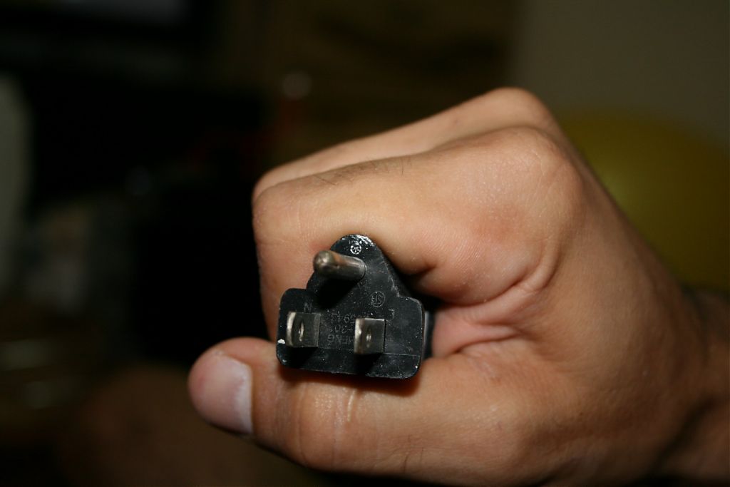

בנוסף התקע המקורי של השנאי - זה שהולך לקיר - היה עם 2 פינים - הבחור במעבדה אמר לי שזה שקע אירופאי , ששם יוצא מהשקע בקיר פין אחד להארקה - בארץ אין את זה .
הוא חתך את התקע וחיבר תקע רגיל ישראלי בעל שלוש פינים , ואז הוא אמר לי שעכשיו תהיה לי הארקה .
העלות כ- 100 ש"ח .
Sound Stream -Trantula 800.2
הוא עשה את מה שהיה צריך, כפי שהומלץ לך. התקע שאתה מתאר הוא אכן אירופאי - בנוסף להעדר חיבור הארקה, הפינים גם עבים יותר מהתקן הישראלי (למרות שבלחץ הם יכנסו לשקע ישראלי).
דבר אחד לא פרטת: את הכבל צריך לאבטח לגוף השנאי כדי שאם ימשכו אותו בטעות הוא לא יתלש.
