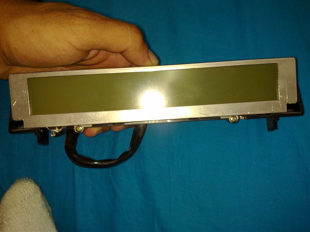

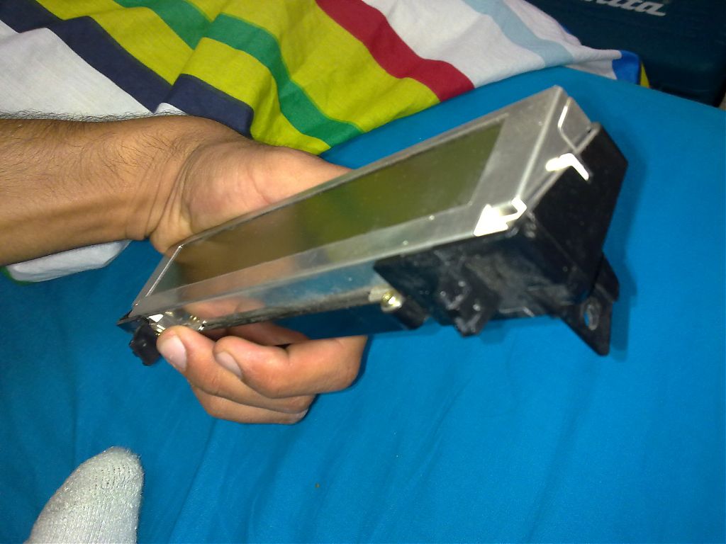

באמזדה 3 2008 (זה עם MP3) המסך מתחבר ישירות לצמת החוטים לעומת הדגם הקודם שהמסך היה מתחבר ישירות למכשיר השמע ושם היה צורך לעשות עבודת חשמל קטנה או להשיג מסך מדגם יותר חדש , לכן אין לך בעיה ותצוגת המזגן תישאר , מה שלא ישאר זה תצוגת הרדיו והשעון , אבל שעון יש בכל מכשיר שמע ,
מצ"ב תמונה של המסך מפורק ממכשיר השמע לצורך חיבור בניפרד .
