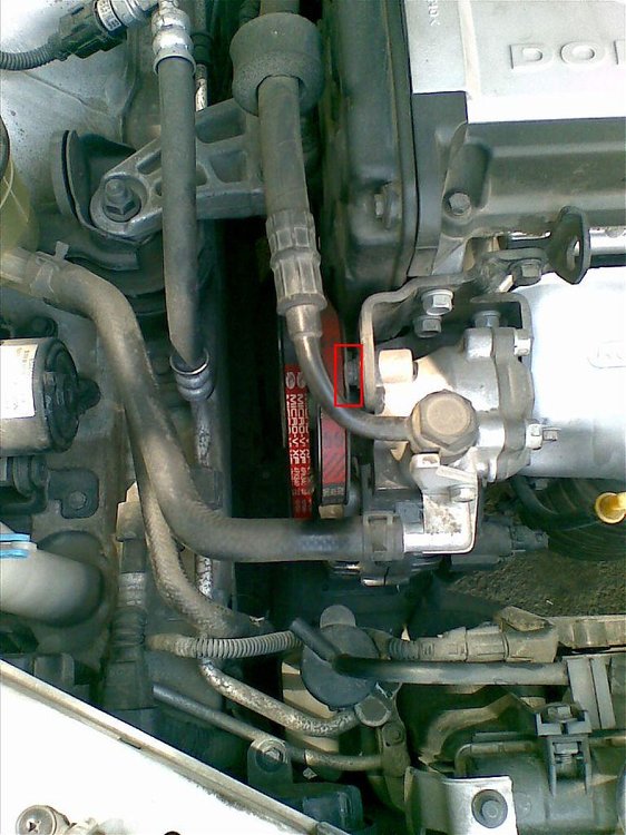

בנוסף לבני, אמנם התמונות קטנות יחסית, אך ראיתי באחת התמונות פגם/שבר בגלגלת משאבת הגה כוח, סימנתי את המקום בשבילך:
פגיעה מסוג זה עלולה לגרום לנזק חוזר ונשנה לרצועה ואם יש פגיעה אחת אולי יש עוד כמה פגיעות בהיקף של הגלגלת הזו או בגלגלות האחרות.

אבל הפרימה היא בצד השני של הרצועה זה לא יכול להיות

לדעתי אם תסובב את הגלגלת תראה עוד נזקים.
אגב מעיכה זו מספיקה כדאי לגרום נזק כי היא דוחפת את הרצועה לצד השני ואז היא ניפרמת.

יותר הגיוני שיש גם פגיעות בצד השני של הרצועה שפשוט לא נגלו עדיין.
בכל מקרה, זה טעות מאוד נפוצה של מכונאים - להרכיב רצועות על גלגלות פגועות או לפגוע בהם כאשר מתקינים רצועה בשיטות לא שיטות של הקפצת רצועה בעזרת מברגים ולומים, יש גם כאלו שמעיזים ועושים זאת בזמן הפעלת מתנע!
הפגיעה הזו אגב נראית לי מוכרת, כנראה נגרמה מנסיון חילוץ הגלגלת ממשאבת ההגה כוח עם חולץ לא מתאים או מברגים, כדי לשפץ, לתקן או להחליף את המשאבה.

אחרי שדניאל גילה שיש בעיה בגלגלת של המשאבת הגה כח,(איזה עיני נץ, סחתיין) בדקתי את המק"ט שלה והעלות בחברה:
המקט שלה הוא 57130-22500 ובחברת יונדאי המקט הזה אפילו לא מוקם. למה?
למה למכור רק גלגלת כשאפשר למכור משאבת הגה מושלמת?
בדקתי את המחיר בקוריאה ואפשר להזמין את הגלגלת המקורית בעלות של 45 ש"ח.

רגע איך קבעת שהבעיה היא בגלגלת? החלק שהוא סימן לא נוגע בגלגלת ולא מחובר לה ... ויש חנות שמיבאת חלפים ליונדאי מקוראיה ניראה לי שיש את זה גם לחנות.
