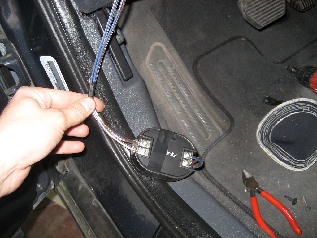

ניתקנו את גשר הטוויטרים מהרמקול של ה"פוסגייט"
חיברנו את הקרוס לטוויטר של ה"אינפיניטי" ומיקמנו את הטוויטר במקומו המקורי למצב "אפס" עם הדשבורד שאיפשר הרכבת הגרילים המקוריים חזרה לטוויטר

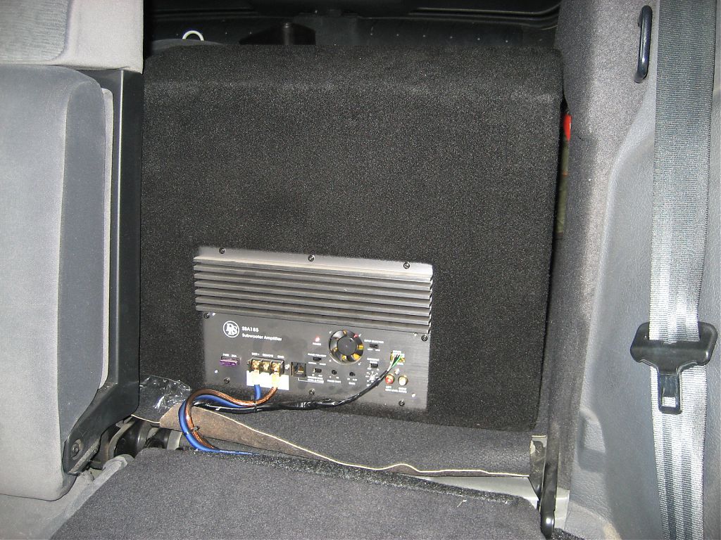

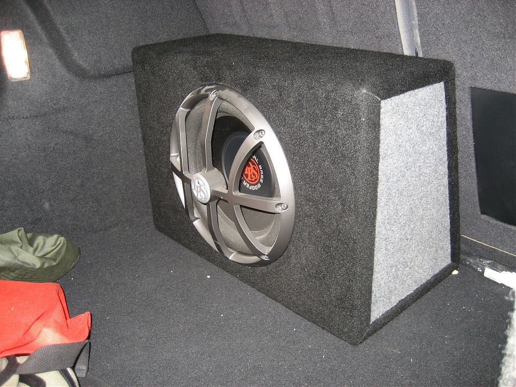

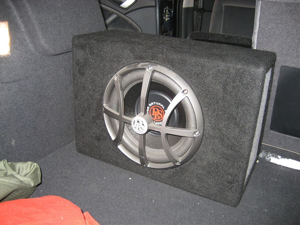

הוספנו סאב DLS דגם ASB110 שזהו סאב אקטיבי (הכולל מגבר מונו בלוק בילט אין) שבמידה ואין רימוט הפעלה ואין יציאות RCA הוא מקבל את רימוט ההפעלה מהתעלקות על חוטי רמקולים אחוריים
ומקבל כניסות היי פאואר מאותם חוטים
כך שכל הסטאפ הורכב בלי בכלל לפרק מכשיר קדמי HU
מצורפות מספר תמונות

סאב SB111 של DLS מחובר גם כן דרך פולס רמקולים אחוריים
בגדול סטאפ שנשמע טוב מעניין פאנצ"י מדוייק וכל זאת ללא פירוק מכשיר קדמי, וללא מנחתים לפי רצון הלקוח
