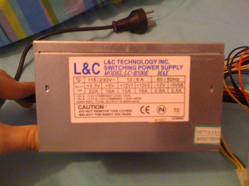

יש לי ספק כח חדש של מחשב, קראתי בעבר על פרוייקט דומה, אשמח להסברים על חיבורי הספק כך שהוא יספק לי את הכח למערכת.

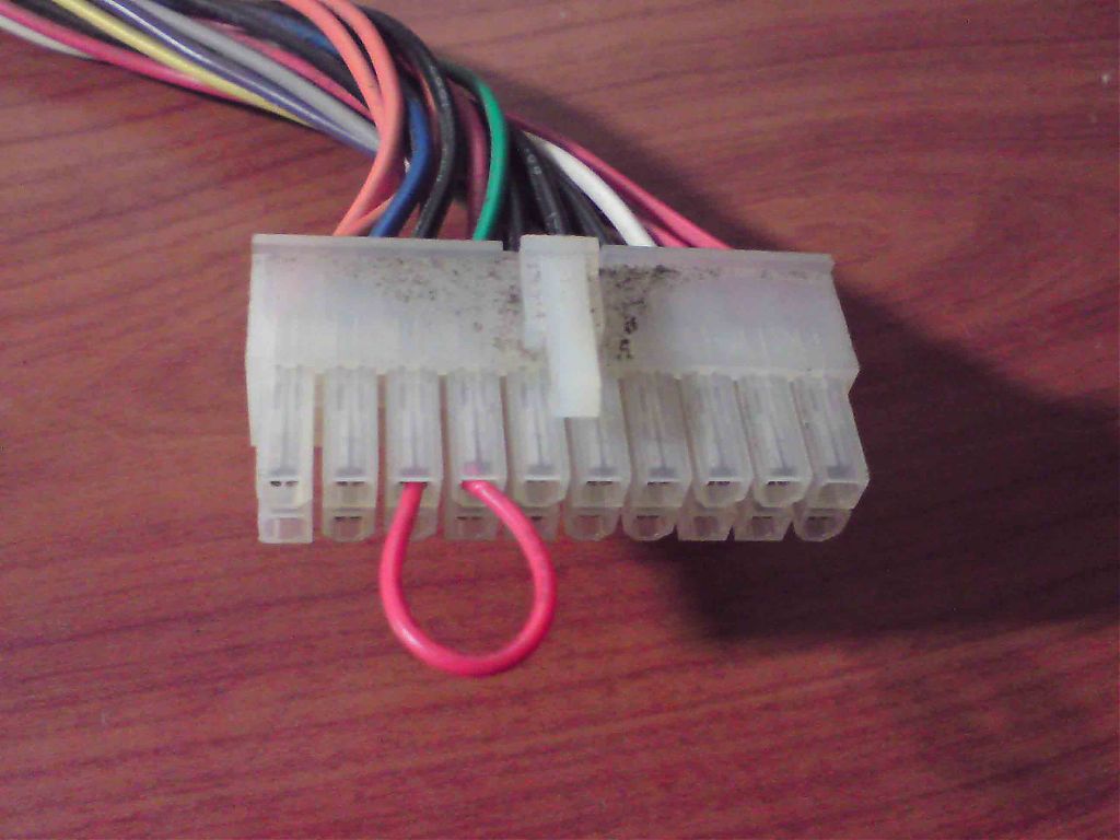

קח אחת מהיציאות שמתחברות לכוננים - אחד מהפינים שם בממתח 12V. חבר אותו לכניסת המתח של המערכת שלך. כמובן שצריך לדאוג שהספק יעמוד במשימה מבחינת ההספק שלו.
כל מה שנשאר זה למצוא את שני הפינים שצריך לגשר בקונקטור הגדול של הספק כדי לדמות את הלחצן של המחשב ולקוות לטוב.

אם זה ספק ATX תצטרך לקצר שני חוטים בשביל להדליק אותו.
לפי ה PS_ON#

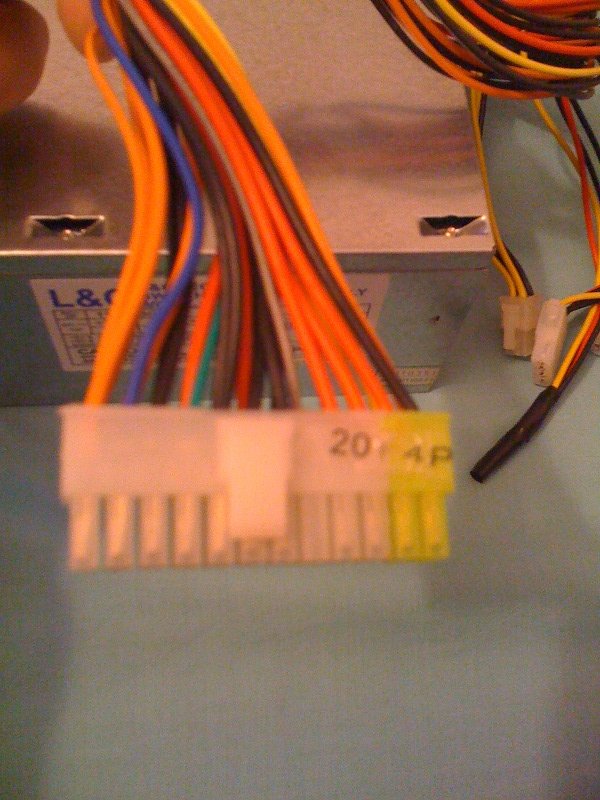

אתה אמור לחבר את החוט הירוק ולאחד השחורים שלידו, זה גם תואם את השרטוט שהעלה Ave.
אם חיברת נכון וקפץ אז כנראה הספק לא תקין.

מוזר שחיברתי אותו לשחור מצד שמאל של הירוק כל החשמל קפץ..
חיברתי לשחור אחר ועכשיו הוא עובד.
