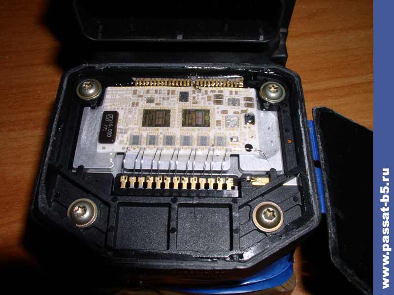

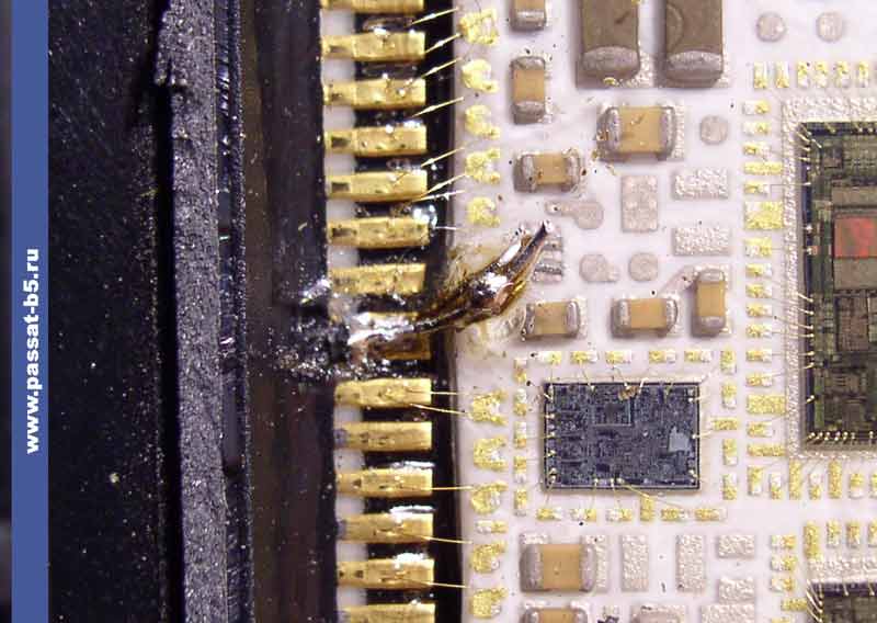

אין חוכמות. רוב היחידות הבטיחוטיות סגורות או ביציקת פלסטיק או ע"י ניטים. אין לשום יצרן כוונה ורצון שיפתחו את זה.
במודולי הצתה עשו טריק יפה כדי למנוע כל אפשרות לתיקון בתנאים רגילים- מימשו את כל המעגל על פיסת מוליך למחצה (Wafer) ובמקום לארוז כל רכיב בנפרד, באריזה עם רגליים, מעגל מודפס וכיו"ב הכל על אותו סיליקון ומחובר לרגליים של המודול ישירות בעזרת Wire bonding. ברגע שפותחים את היחידה כל המוליכים נקרעים ונשארים עם פיסת סיליקון חשופה ללא כל זיהוי.
