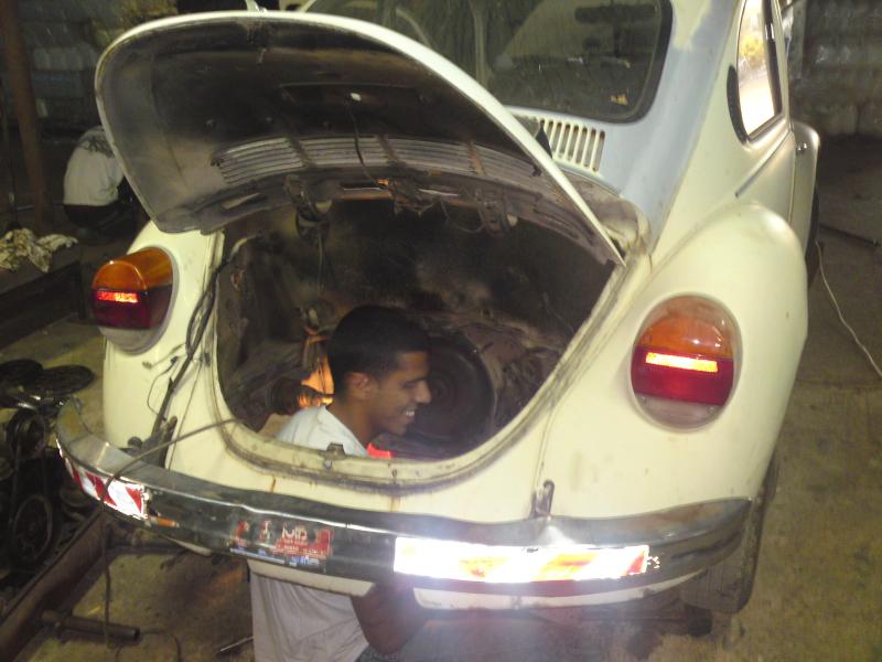

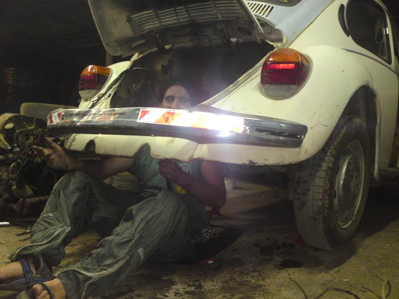

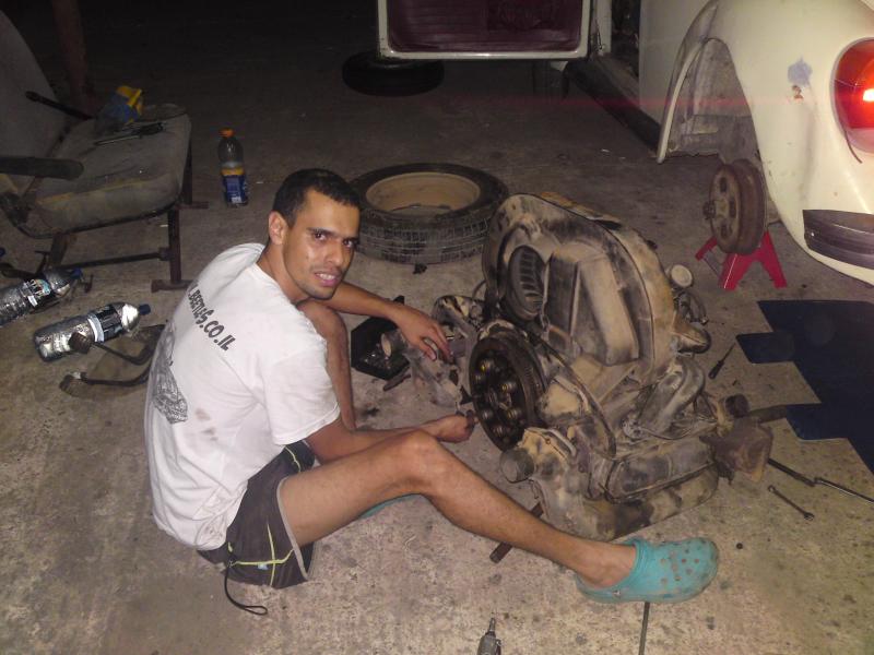

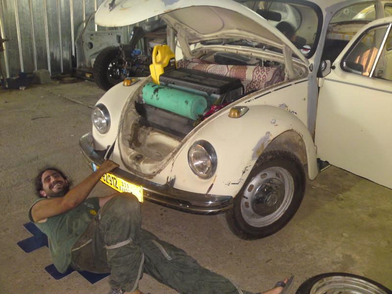

השחלת השטנגה מקדימה , עידו מפרק גיר וציריות , הרכב בלי מנוע וגיר , אני מפרק חשמל .
התמונ השמאלית עליונה , הפלטה עם העיגולים נמצאת במקום הגלגל תנופה ונצמדת לממיר מומנט , השניה זו פלטת לחץ לגיר רגיל.
עוד
עידו מחבר גיר , רועי מחבר גלגל תנופה וקלאץ', עידו מחבר תושבת קידמית, אני משחק בחוטי חשמל , רם ואני לפני העבודה , רם עידו ואני בסוף (רועי מצלם).
