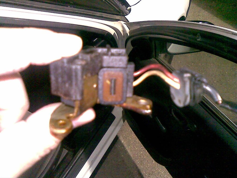

בנוגע לפיק אפ
(לקטן בעברית). הוא יושב בתוך המפלג, ולא זה לא חישן הקרנק.
צביקה,
לפי מה שקראתי בספר הרכב של הסוזוקי, הפיקאפ במפלג - הוא כן חיישן הקראנק.
בספרות הוא מופיע כ CPS - Camshaft Posisioning Sensor.
תמונת החלק שהחלפתי:
