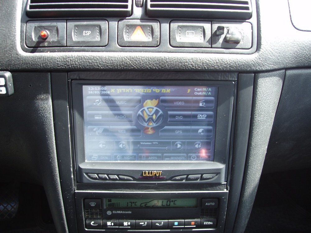

מה לגבי המסך המהולל עם תאורת הLED ? איזה דגם זה ?
...CASKA for life

בקשר ל"ייחודי", תאמץ את הרעיון שדיברנו עליו, לגבי מסך 15".. זה יהיה WOW! מחפש המלצה למתקין באיזור המרכז?:wink:
צא מזה, אני לא מתקין מסך 15 :-)
