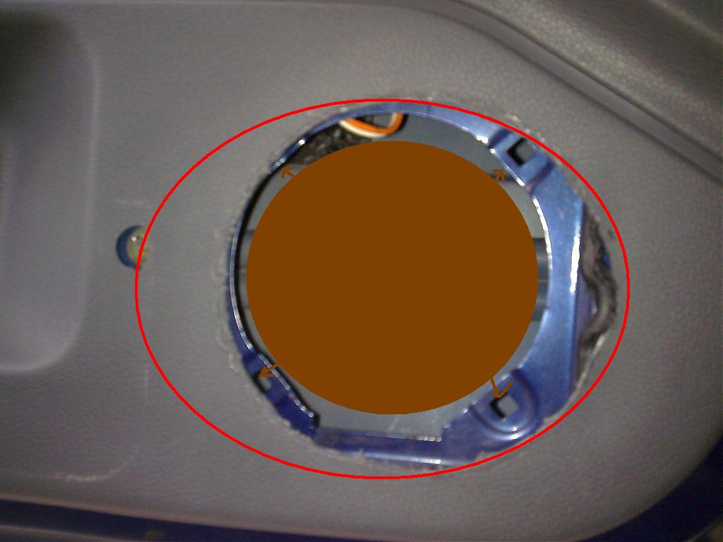

שלום,
לאחר שהחלטתי להחליף את הסט של הרמקולים הקדמיים ("4 במיקום המקורי של הרכב:screwy:) למידים בדלתות "6.5 התחלתי לעבוד.
הדלתות היו סגורות לגמרי(בלי חורים) לאחר שחתכתי את הפלסטיק ראיתי שהרמקול נתקע בפח של הדלת.
ברצוני לייצר הגבהות מעץ ואולי גם לתת לרמקולים זווית כלפי מעלה.
עד כמה שהבנתי מקריאה בפורום יש צורך ביצור טבעת בקוטר הפנימי של החור בפלסטיק, לחבר אותו לפח של הדלת ועליו
להרכיב טבעת נוספת בקוטר החיצוני של הרמקול?
האם ניתן לייצר את הגבהות לבד או ללכת לנגר?
מצ"ב תמונות של הדלת לאחר פתיחת החורים.
תודה ויום טוב.

אתה יכול ללכת לנגר ולמדוד את המידות של הטבעות שאתה צריך והוא ייצר לך או שאתה יכול ללכת למתקין טוב והוא יעשה לך את הטבעות האלו.

השאלה שלי אם הצורה שבה אני חושב היא נכונה?
צריך לייצר 2 טבעות בקטרים שונים?

יש לך את תומקאר ברינתיה, הוא לרוב נתקל בדברים כאלה ומכין את הטבעות.
הטבעות פשוט צריכות להתחבר לפח של הדלת, במקום לעשות שני טבעות שונות ולשבור את הראש, תחתוך עוד וככה תוכל לעשות שני טבעות עבות ולהדביקן יחד ולהרכיב.
מסביב תוכל למלאות באיזשהו חומר יעודי.
אל תשכח להשתמש בחומר MDF לטבעות, חומר אחר פשוט לא יחזיק.
תמונה שמתארת בערך את מה שרשמתי:
החום אלו הטבעות והחיצים אליהם אתה צריך לחבר אותם
והאדום זה מה שאתה עוד צריך לחתוך כי הפלסטיק מפריע לטבעות.
