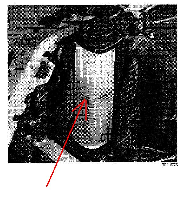

אגב
העלה תמונה של תא המנוע כדי שאוכל לתת תשובה מדוייקת יותר

אגב

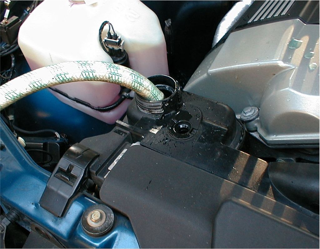

5. מצורפת תמונה של תא המנוע אצלי הרדיאטור ומיכל העיבוי לא באים ביחד אלא 2 חלקים נפרדים (לא כמו בתמונה של מרק).
