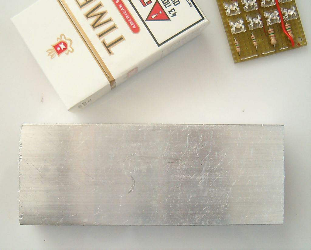

במסגרת פרוייקט חדש באלקטרוניקה אני משתמש בפרופיל אלומיניום בצורת U בעל עובי דופן של 3 מילימטר (תמונה מצורפת) לצורך קירורו של לד.
כיצד ניתן להבריק את הפרופיל באמצעים ביתיים ?
נסיתי בעזרת בד שמיר עדיין ביותר שמצאתי ולצערי, סימני הליטוש נראים על הפרופיל גם אם אני מלטש עם כיוון הסיבים או נגד הכיוון.
התוצאה שאני רוצה להשיג היא שהפרופיל יהייה מאוד מאוד מבריק.
תודה על העזרה

מרק ,יש משחה ששמה shine של חברת autosol
אני לא בטוח שזה יעזור לך, אבל לי שרציתי לנקות "ג'אנט של אופניים לפי כמה שנים", לי ייצא מבריק.

דיסק פלאפ הכי עדין שתמצא( מעל 120 ) והשחזה עדינה תתן לך פני שטח חדשים ללא השריטות האלו , ואפילו תשאיר את השטח מבריק.
עדיף לשמור על משטח העבודה רטוב.
ולאחר מכן ניקוי במשחת הברקה כלשהי.
אם אחרי זה ממש רוצים הברקה אז פוליש בשלבים כמו כל הברקה של מתכת - אבל זה לדעתי כבר לא רלוונטי ( יותר נכון לא כדאי להשקיע ).
