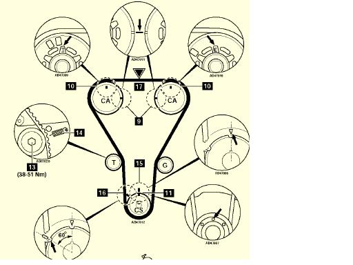

1 או 2 ?
כמה מחזירי שמן - 2 או 3 ?(לא כולל האחורי שבין המנוע לגיר)
מותחן אחד או יותר ?
ומי היצרן המקורי של הרצועה ? gates ?

מצאתי עכשיו דפי מפרט ובאמת למאזדה לאנטיס יש שני גלי זיזים ועושה רושם שגם שני מותחנים.
מישהו יכול לאמת ?
מה לגבי מספר מחזירי השמן ויצרן הרצועה המקורי ?
אל תסתכלי בקנקן לכי תעשי קפה
כן, אני יכול לאמת.
2 גלי זיזים.
1 מותחן.
1 גלגלת.
3 מחזירי שמן.

במנועים 1800 או 2000 צריך להחליף את קפיץ המותחן.
ב-1600 לא צריך.

שמוליק ידידי ערב טוב !
גם בנפח 1.6 מחליפים את הקפיץ, זאת במידה שהקפיף מתוח לאורך של יותר מ- 61.8 מ"מ, במצב חופשי.
הפעולה מס' 1 לפני הרכבת הטיימינג, יש למדוד את אורך הקפיץ.
כך כותב היצרן, ראה בקובץ המצורף.
בברכה דוד.

לפי ניסיון, אין כמעט צורך להחליף את הקפיץ הזה כי הוא שומר על המידה התקנית שלו. להזכיר, הקפיץ ב-1600 לא עובד קשה כלל, לא כמו ב-1800 וב-2000. היצרן רשם את זה כדי לכסות את עצמו ואת המוסכים. אבל בתכל'ס אני לא רואה ולא ראיתי שום סיבה להחליפו. הוא פשוט יושב ונשאר קבוע.
