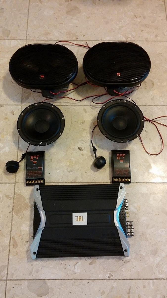

למכירה סט קומפוננט מלא קידמי ואחורי morel + מגבר JBL GT5-A604
ortalna פרסם הודעה בנושא של ortalna בתוך מכירה - אודיו
מקפיץ ומעלה מחיר. רמקולים 600 מגבר 500 לא גמיש חבל על הבלבולים, סט במצב חדש (מוזמנים לחבר ולשמוע). -
קידמי morel pulse אחורי morel tempo מצב מעולה נקי לא קירקושים , טוויטר אחד קיבל מכה מהדלת אך עובד תקין לחלוטין. סה"כ לכל הסט 550 ש"ח. נמכר במחיר של סט יחיד. בנוסף מגבר JBL GT5-A604 מצב מעולה ב 450 ש"ח גר בחיפה אפס חמש ארבע - ארבע 6 חמש 7 אחד שבע 7
