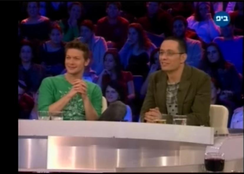

זה הכי טוב שהצלחתי לצלם עם הטלפון, למרות שלא רואים האיכות ממש טובה.
הסאונד קטוע בכוונה, ככה זה נשמע גם בערוץ ביפ.

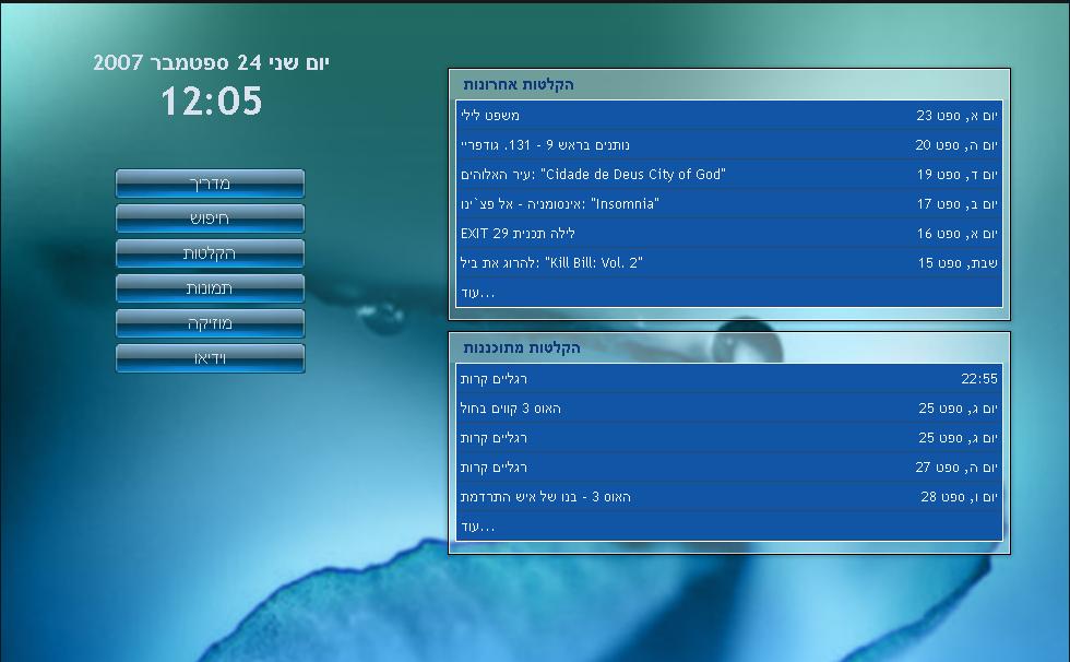

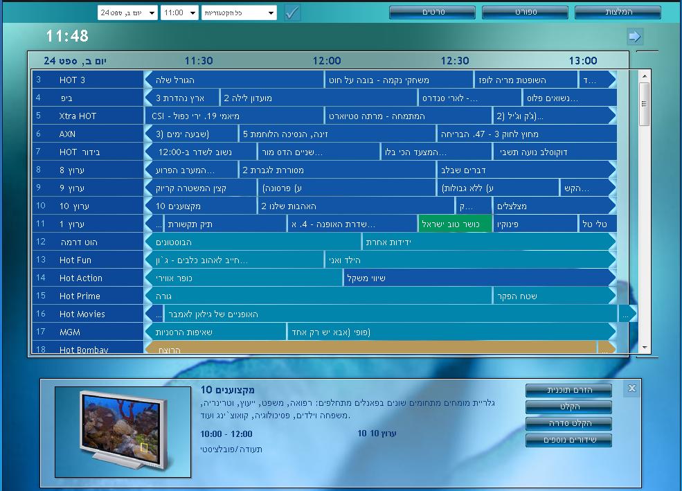

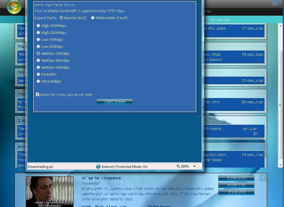

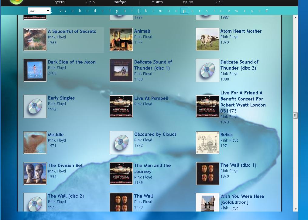

עוד משהו חשוב ששכחתי לציין הוא שכל הממשק בעיברית :)
אני מצרף תמונות מהממשק כדי שתבינו עד כמה זה קל ונוח (יחסית).

בקצב העברה כזה אם אין הפרעות הסאונד יהיה טוב,
אבל הוידאו בכלל לא באיכות, אי אפשר להנות מאיזה סרט או סדרה.
צריך קצב הרבה יותר גבוה כדי להנות מהשידורים + איכות סאונד סבירה.
תמיר
תוכנת הפרונט-אנד שאני עובד איתה centrafuse, תעשה חיפוש בפורום בנושא.
תמיר, לגבי האיכות, אם אתה מחפש איכות של DVD למשל מדובר על קצבים הרבה יותר גבוהים (6 מגה ביט) ו-HD בסיסי זה 10 מגה ביט.
הקידוד של הוידאו נעשה כרגע עם מקודד של Cyberlink (תוכנת DVD נפוצה) והאודיו עם AC3Filter.
בקצב של 350Kb בהחלט אפשר לראות ולהנות (לדעתי) מסרט או סדרה על מסך 7 אינטש (ואפילו "15).
