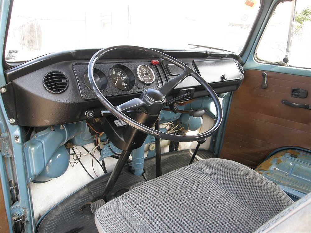

אני מחפש איזהשהי דרך לשפר את המושבים הקדמיים ולהוסיף משענת ראש. חשבתי להחליף למושבים של טרנספורטר משנות השמונים, אבל אני לא יודע אם זה מתאים.
תסתכל בתמונות. אתה יכול להוסיף את הצינורות ולקנות בסמבה משענות ראש.
מושבים של ואנגון מתאימים, אבל קצת גבוהים מדי.
אני אבדוק את המושבים של הגולף דור 2 שזרוקה אצל הדודים במשק. אולי במקרה הם מתאימים - אז אחד בשבילי ואחד בשבילך.
שלום בינדר .אפשר בהחלט להתאים מושבים של VANAGON זה דורש קצת התאמות אבל לא קשה מידי. זה הדבר הראשון שעשיתי לטרנספורטר שלי כמו כן היתאמתי גם את החגורות בטיחות של VANAGON אם אתה צריך הסבר או עזרה תרגיש חופשי.

אני חושב שבקטע של המושבים אני אוותר על המקוריות.משתי סיבות
א- נוחות- עם כל הכבוד לשער סוס וקפיצים בני 40...בנסיעות ארוכות זה מרגיש כמו אוכף :-)
ב-בטיחות (משענות ראש)
אבל יש דבר אחד שאני רוצה להשאיר-2 מקומות ליד הנהג , וגם אפשרות להרים את הספסל שליד הנהג בנוחות, כדי לנצל את המקום (הרב) שיש מתחת למושבים בחלק הקדמי.
לגבי חגורות- אחת אני ואסף(תודה) התאמנו חגורה מהאוסף חגורות שלו, והנוסע הקדמי יש לו כבר חגורה נורמלית יחסית.
ירון-נראה לי שאני אקפוץ אליך איזה יום לראות מה עשית עם המושבים וכיצד התאמת אותם.
עשיתי את זה גם...
לא מורכב, כסאות נוחים יותר,משענות ראש...שווה ומומלץ
